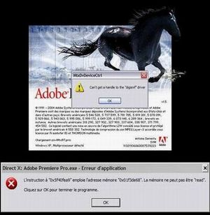

    J'ai un souci avec ma Matrox RTX 100
    je pense que cela vient d'elle.
    J'ai acheté une station "Alienware" assez musclé, avec RTX100 et le cortège de logiciel Adobe qui va avec (je possède déja une station à peu près identique) cette 2ème c'est pour être plus productif et avoir les même repaire de travail. après moulte désinstallation et réinstallation de "Première pro" et des "Matrox Tools" 3 x 5 au lancement de "Première" ma machine bug et je reste sans plus savoir que faire avec des boites de messages récurantes voir fichier joint.
    Là, j'ai besoin d'expert, car je suis dépassé et j'ai besoin maintenant de bossé.
    D'avance merci à tous pour votre aide.
    Tony

    je pense malheureusement que ton windows est en cause, un bon formatage, installation pack1 et pack 2 de Xp puis installe du reste pour éviter tout souci ...

    J'ai formaté mon disque C et réinstallé Windows avec l'aide du support technique d'Alienware, tout s'est bien passé j'usqu'au momment ou le même problème et survenu et je n'ai installé que Première, Encore et After Effects, et bien-sur Les Matrox Tools, je sais plus quoi penser.
    Tony

    donne ta config machine : processeur, quel windows ...
    enlève la carte matrox, formate, installe tout sauf adobe et matrox. Si RAS, éteind, installe physiquement la carte puis met les drivers (non pas au démarrage sous XP) mais par le logiciel de matrox. Si RAS, installe adobe sinon pb entre ton système et la carte : soit matrox en cause soit alien ...

    J'ai retirer la carte son "Audigy" et cela à l'air de fonctionner sauf que que je tourne sur la carte audio de la carte mere "Intell".
    Et si je change de port PCI? pour ma carte son.
    Ma machine, c'est 1 3.60Ghz, 1mo de ram
    3 DD serial ata, Carte graphique NVidia FX1300 PCI express, DVD RW et je suis en double Ecran
    Tony

    On en revient à ce probleme d'incompatiblité entre carte son et la rtx100 (voir mon post sur la capture video analogique qui plantait à cause de ma carte son externe pro!!! et j'ai du basculer en enregistrement sur la carte son intégré à la carte mère pour retrouver la capture video analogique......)
    Donc : ne pas oublier la suceptibilité de la rtx100 avec les autres périphériques du PC...:rolleyes:

    J'utilise une Audigy (1 Platinium avec la Baie 5 pouce en façade) et aucun probleme. Mais j'ai laissé que les drivers de la carte, désactivé le port Infrarouge et je crois qu'à l'installation, j'avais des problèmes si la carte son était proche de la matrox.

    les drivers et les programmes de l'audigy cause en effet des problemes avec la matrox et ce n'est pas nouveau puisqu'a l'epoque des RT2000 on avait le meme souci avec les live5.1. Il ne faut pas en general installer tout le kit logiciel fournit avec ces cartes et plus particulierement (si cela existe toujours) la barre qui vient se placer en haut lors de l'ouverture de windows.

    Et oui le problème venait bien de la carte son, je l'ai réinstallé en oubliant volontairement les logiciels qui ne me servent à rien d'autre sinon que de polluer un peu plus ma config. En executant "msconfig" j'ai tout retirer excepter bien sur les drivers et tout est redevenu normal, fluide bref le pied quand tout marche bien.
    Merci à tous de m'avoir aidé.
