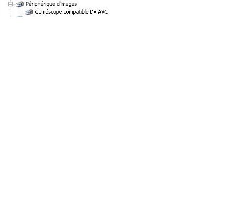

  9. sifac
    14
    Est ce que ton panneau de configuration ressemble au mien ?
    Moi je n'ai pas de point d'exclamation ailleurs.
