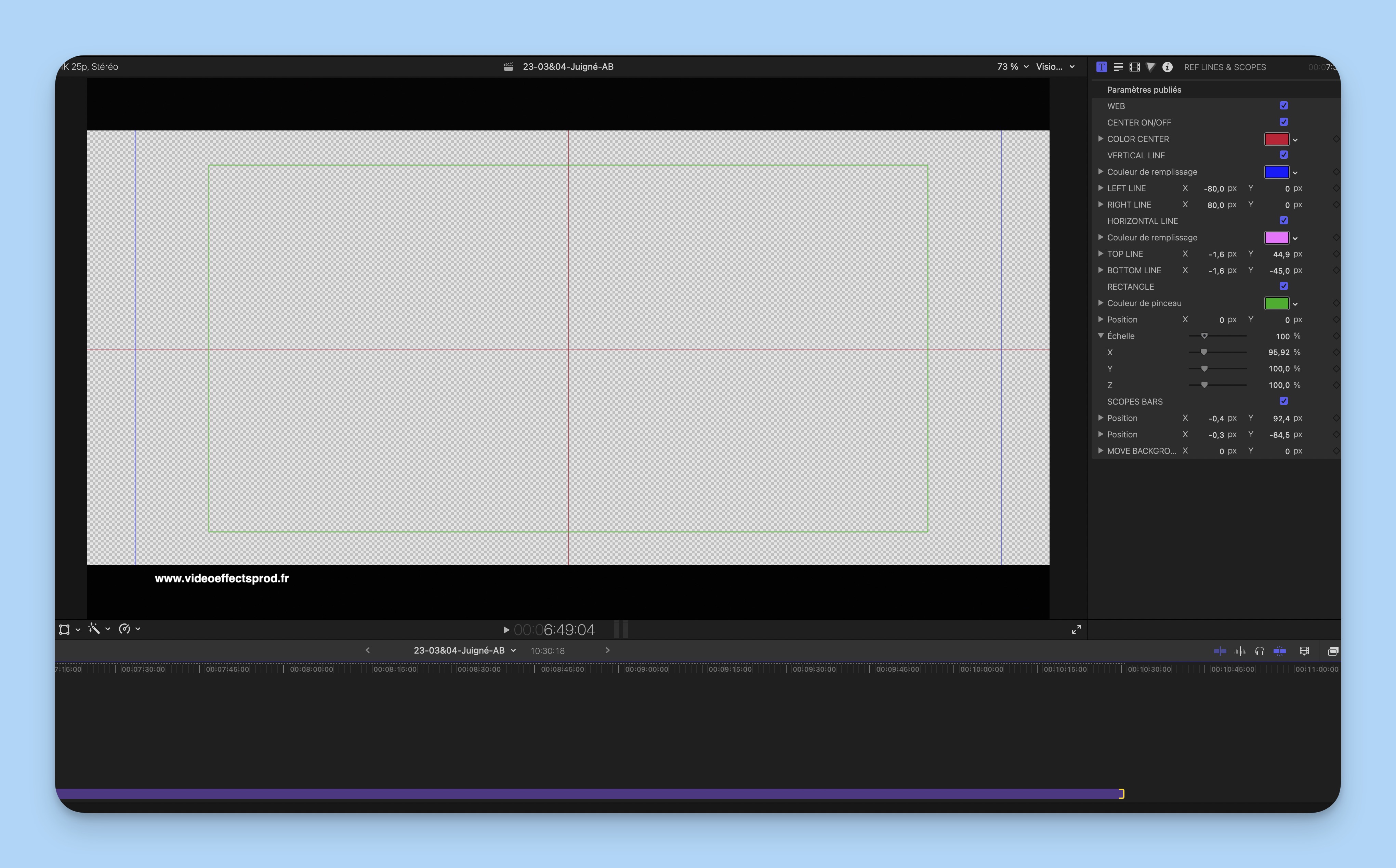

    J'en ai plusieurs, dont celui présenté ci-après et que je te mets au téléchargement ici (dossier Lines & Scopes à dé-zipper avant de le placer dans Vidéos/Motion Templates/Titres) :
    Il permet bon nombre de réglages visibles dans l'inspecteur et peut être modifié dans Motion.

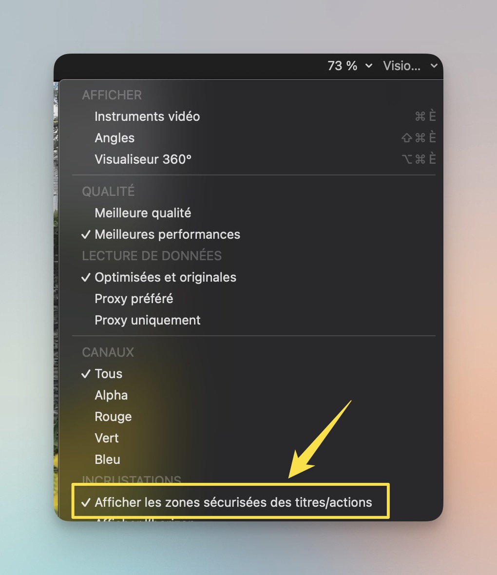

    Edit : j'y ai repensé après, il y a aussi, nativement, en haut à droite du visualiseur la commande ceci :
    Je ne sais pas si cela répond à ta question…

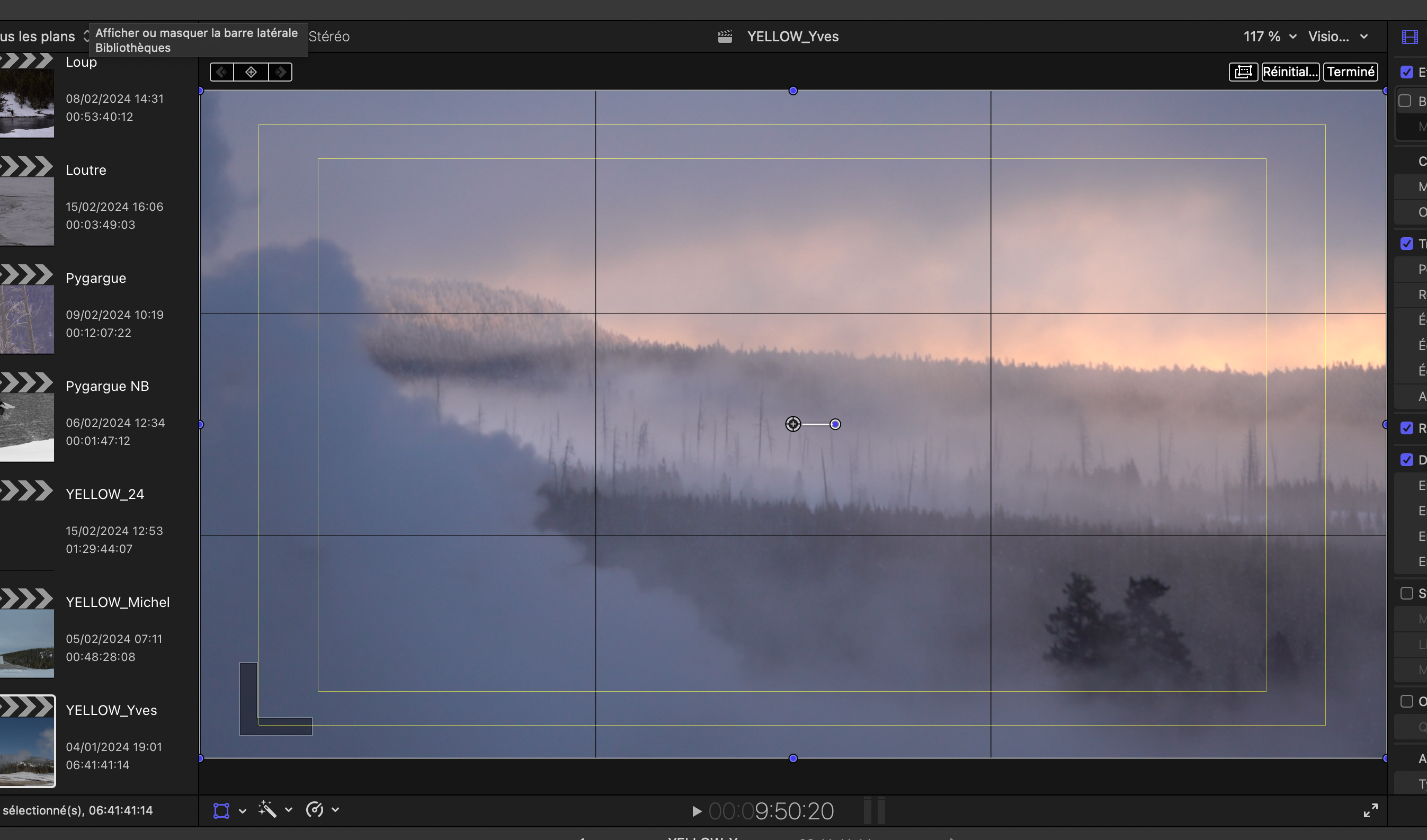

    Dans le menu cité par JLB21, il y a la possibilité de placer une grille de son choix (juste à coté de « Afficher la ligne d’horizon »).
    C’est à mon avis la solution la plus simple pour Papillon13.

    SUPER GÉNIAL, merci à Lolive67 et JLB21, cela va bien m'aider au montage !
