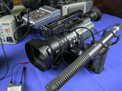

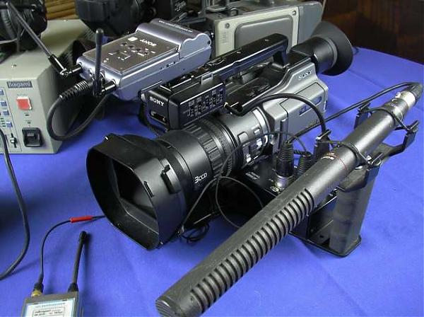

    Tu pourrais essayer le truc ci-joint (voir photo) ou moins cher une barrette pour flash et monter une suspension mic sur la griffe ....

  4. homero
    29 046
    +1 186 / 6 588 / -20
    La vis est fournie avec, c'est la 1/4 de pouce standard Kodak, mais s'il faut rajouter le prix d'une suspension Beyer BA86 ça va faire monter la facture par la faute du con-cepteur. Sinon puisque le mic est à vis il y a la barrette Manfrotto télescopique sur laquelle fil faut rajouter un "spigot" possédant un filetage 1/4 ou 3/8, c'est facile à trouver chez les accessoiristes photo un peu évolués ...
