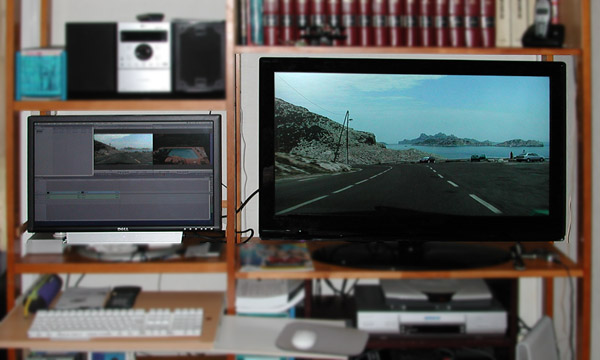

    J'ai reçu une tv "Full HD" [ LCD 37"] …
    J'y ai connecté le MacPro par sa seconde sortie DVI [carte Radeon X 1900XT]… la tv est reconnue comme un moniteur [1920x1080@ 50Hz Couleurs en 32bits ]… gérant la tv !
    Je peux donc y transférer toute fenêtre dont celle du "cannevas" de FCPro et … celle de lecture du "Lecteur DVD".
    Et, bien, la lecture du "DVD HD" n' y apparaît pas dans la définition espérée … Je n'ai pas le moyen de chiffrer mais c'est intermédiare entre SD et HD.
    Pour le reste, à suivre.

    Un poil hors sujet mais …
    Contrôle d' image par sortie HDMI de la carte Intensity.
    Il s'agit d'un tournage depuis l'intérieur d'une auto … pare-brise peu clair ! … Donc juste un essai.
    (NB. pas encore lu sur le "Kiss").
