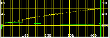

    Relecture RITEK G04 (4.36 Go) sur Toshiba M1712.

    Excellent, mais grave en 4x c'est normal, j'ai le meme resultat en le gravant sur un Pioneer DVR-106 en 4x. Ce qui m'interesse c'est la meme courbe sur un G04, mais grave en 8x ;) Je dois donc encore attendre un peu l'arrivee de mon 107...:( :o
