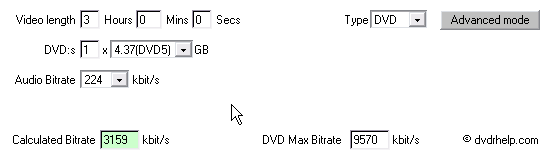

  4. DVconversion
    1 620
    Ci-joint le calcul de bitrate pour 3 h00 de video
    avec un debit audio de 224 k
    Attention c'est sans le menu ( pour 3h00 c'est mieux )
