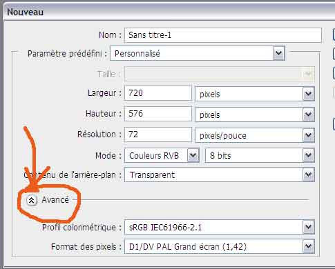

    Dans une compostion en 16:9 pour sortir en SD (DV ou DVD) mets ta carte en 1024x576 avec des pixels carrés ou 720x576 avec des pixels rapport l/h=1,422

    Alors pour plus de précision relis bien : mets ta carte en 1024x576 avec des pixels carrés
    Sinon il suffit de cliquer sur "Avancé" lors de la création du fichier image Photoshop pour choisir le format des pixels
    Est ce OK ??

    Gege,
    Ma version photoshop est 6.0, l option avancé n y est pas.
    tu saurais ou ce parametre avancé se trouverait ?
    J ai rien vu dans préférence...
    Merci :) !!!!!
