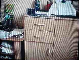

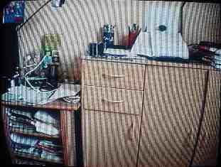

  6. gvybsan
    181
    ton adresse imail est peut etre incorect (ou cela vien peut etre de wanadoo), je n'arrive pas a t'envoyer les photos :o je tai envoyer un message, regarde dans ta messagerie privée.
    je met donc les photos ici,
    la qualité est tres mauvaise, normal j'ai photographié la tv :D
  7. gvybsan
    181
    avec GA

    merci pour l'envoi des photos c'est vraiement sympa je peux me rendre compte et pour ma par je trouve cela très bien
