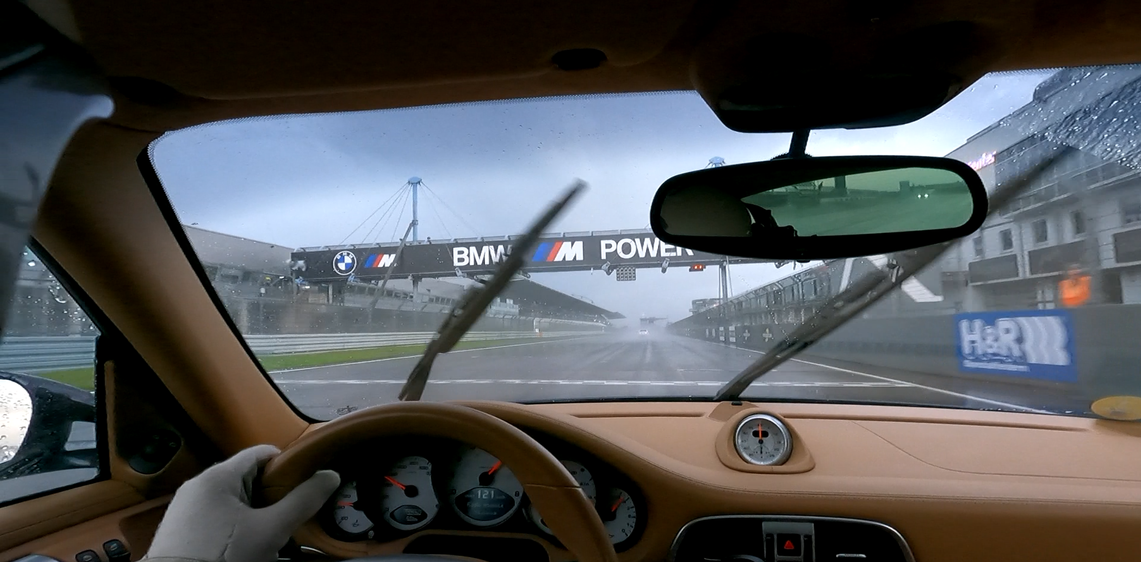

    Premier jour: sous la pluie, ciel sombre, aucun soucis

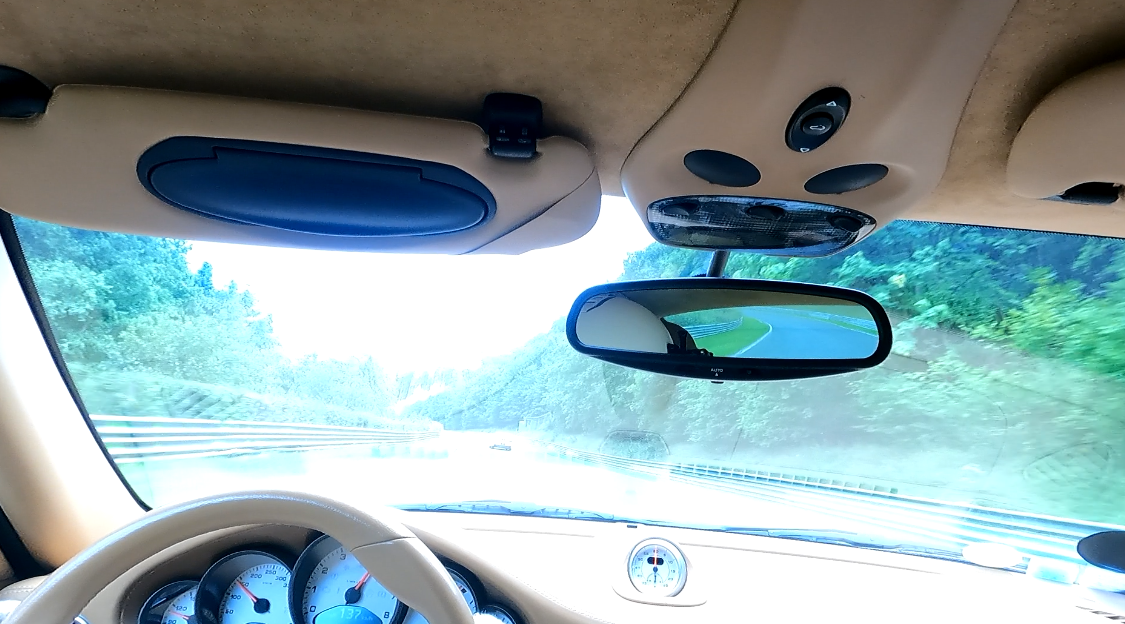

    Deuxième jour : soleil, ciel bleu sans nuage, gros problème de surexposition
    La caméra était placée au même endroit.

    Image du 1er jour:
    Image issue du film 2eme jour:

    Sur l'image, il n'y a absolument aucune info. Tout est cramé à 255/255/255. Donc à moins d'un souci en lecture, tu ne pourras absolument rien faire.

    Tenir compte mais je sais pas comment sur une Gopro, du contraste intérieur/extérieur de la voiture moins important les jours nuageux et pluvieux.

    Si les images n'ont pas été recadrées, la caméra n'est pas dans la même position.

    le problème est que les images que tu tentes de capturer dépassent largement la plage dynamique de ta camera, l écart de luminosité entre le soleil direct et l intérieur de la voiture est trop important.
    Donc soit tu réduis la luminosité du soleil en rajoutant comme dit Video 92, des filtres ND, l extérieur sera alors bien exposé, par contre cette fois ce sera l intérieur qui sera très sous exposé, donc tout noir, et si tu veux voir également ce qui se passe à l interieur il te faudra rajouter de la lumière dans la voiture
    L autre solution serait de rajouter un film solaire sur le pare-brise, mais pas sûr que ça plaise au pilote
    Ou alors de choisir une journée à ciel couvert pour filmer la séquence, mais là c est pas facile à programmer
