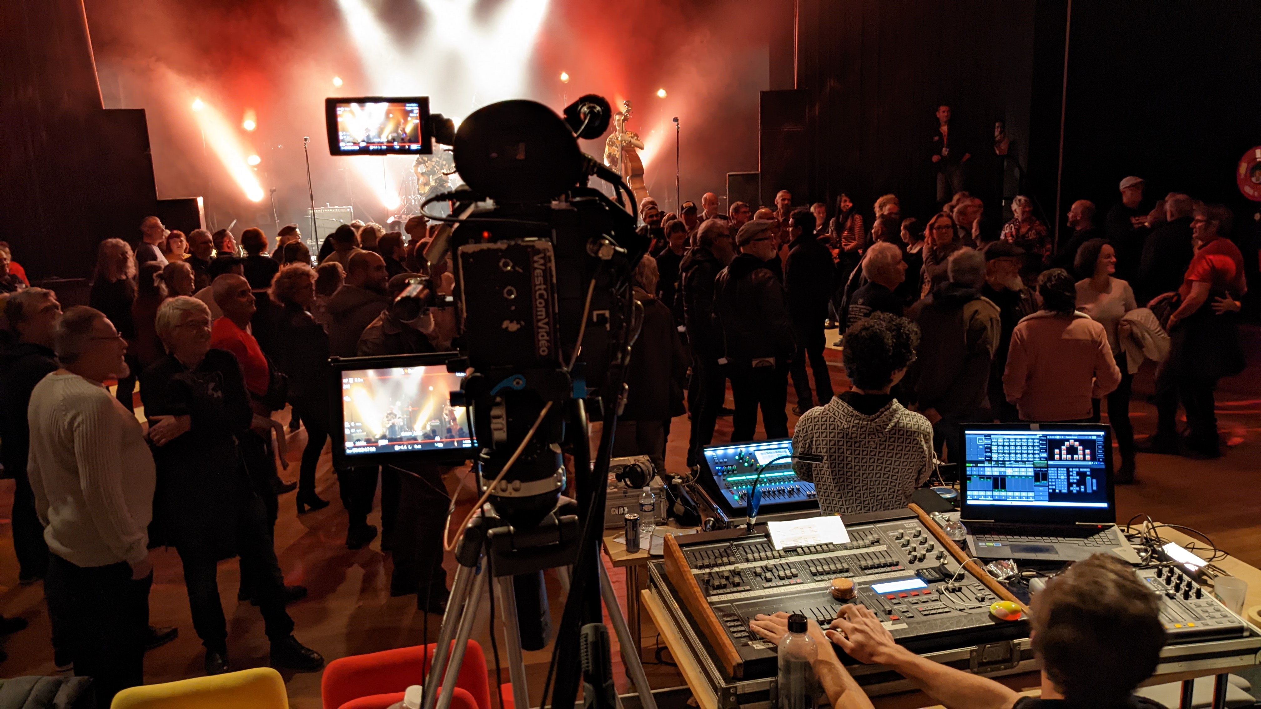

    L'image de bcauchy donne un bon exemple, ou je mets la caméra, oups pas à gauche où l'on voit le trépied à côté de la console lumière. Dans l'idéal au centre, si la salle à des gradins, pas de soucis, on prend deux places pour la cam, pratique courante dans les salles de spectacles.
    C'est l'emplacement de la cam qui défini le type de matos, pour les pièces de théâtre pour nous, c'est presque au fond de la salle (petite salle) en Z280 sur un praticable.
    Pour les concerts de musique, au centre, pareil deux places dans les gradins, à côté du technicien light, et tech son, (cam en XLR sur la console sono).
    Dans la photo jointe, pas le choix, places réservés pour la cam Z280 Sony, pas de grand angle, et un "mulet" GH6 en 12-60 pour la cam mobile en bord de scène.
    Par contre, pour une salle sans gradins, bin là, ce n'est pas facile...
