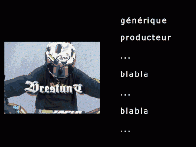

    J'aimerai réaliser un générique de fin, et j'ai mon idée bien en tête.
    Je voudrais partir sur un fon noir, avec ma vidéo qui défile sur la gauche et mon générique qui défile sur la droite !
    Je viens d'ouvrir adobe, habituellement je bosse sous pinnacle.
    Merci d'avance pour vos conseils !

    Si tu ne veux pas perdre une partie des images.
    Il faut avoir vidéo à G et titres à droite(zoomés moitié), au milieu, tu auras alors du fond noir( ou de couleur audessus et en dessous).
    Si tu conscends à perdre une partie de la vidéo tu peux faire vidéo à G, et titres à droite.
    Que veux tu?????

    En fait je veus la vidéo en petit sur la gauche sans rien perdre et le texte qui défile sur la droite. tout ca sur un fond noir !

    c'est bien à peu prés ce que je viens de te dire.
    Et comme je vois que tu veuxton titre jusque en haut, il ne faut donc pas le zoomer.
    Il faut donc réaliser ton titre au départ sur la moitié droite.
    Le fond du titre étant par défaut en Alpha, tu n'auras aucun probléme pour incruster ta vidéo dézoomée.
