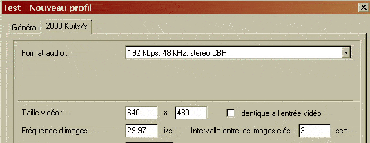

    Salut je viens de faire un test regarde :
    Etape 1 :
      16.2 KB
      207

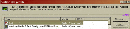

    Etape 2 :
      9.7 KB
      201

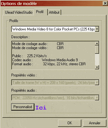

    Etape 3 :
      9.7 KB
      201
  7. Jerome collet
    Merci.
    1) Je viens d'essayer mais lorsque je clique sur 'Personnalisé' dans l'onglet profil, j'arrive bien sur l'écran 'gestion des profil' sauf que le profil 'test' n'apparait pas dans la liste comme sur la photo d'écran que vous avez mis....
    2) Travaillez vous en PAL ou en NTSC? Je suis en PAL et je me demande si cela joue...
    Bonne journée
  8. MCJ
    MCJ Modérateur
    1 419
    il faut peut etre cliquer sur "nouveau" , voir etape 2 et l'appeller test ou toto
    MCJ
  9. Jerome collet
    Oui, c'est bien sûr ce que j'avais fait mais lorsque j'ai fini de saisir les caractèristiques du nouveau profil et que je valide, je reviens dans l'écran de l'étape 2 mais le profil n'apparait pas dans la liste des profils disponibles et je ne peux donc le sélectioner....
  10. DVconversion
    1 620
    Il faut refaire la manip et la maintenant tu trouvera le nouveau
    profil wmv pour le mettre dans ton profil de creation de fichier
