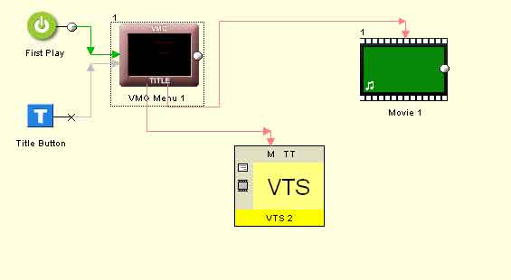

    Voici une photo de ma navigation simple.
    Le first play et title button vont tous les deux vers mon menu VMG, dans lequel j'ai deux lien, un vers une petite video, et l'autre vers le menu de mon VTS de film que j'ai importé.
    Tout cela marche bien, j'accede au menu de selection de chapitre et tout, du film, mais lorsque je veux lancer le film, le lecteur s'arrete??
    Alors est ce que ma manipulation est pas bonne?
    Comment introduire un vts de film dans dvdlab, sans detruire la structure du vts, si c'est possible d'ailleurs!??
