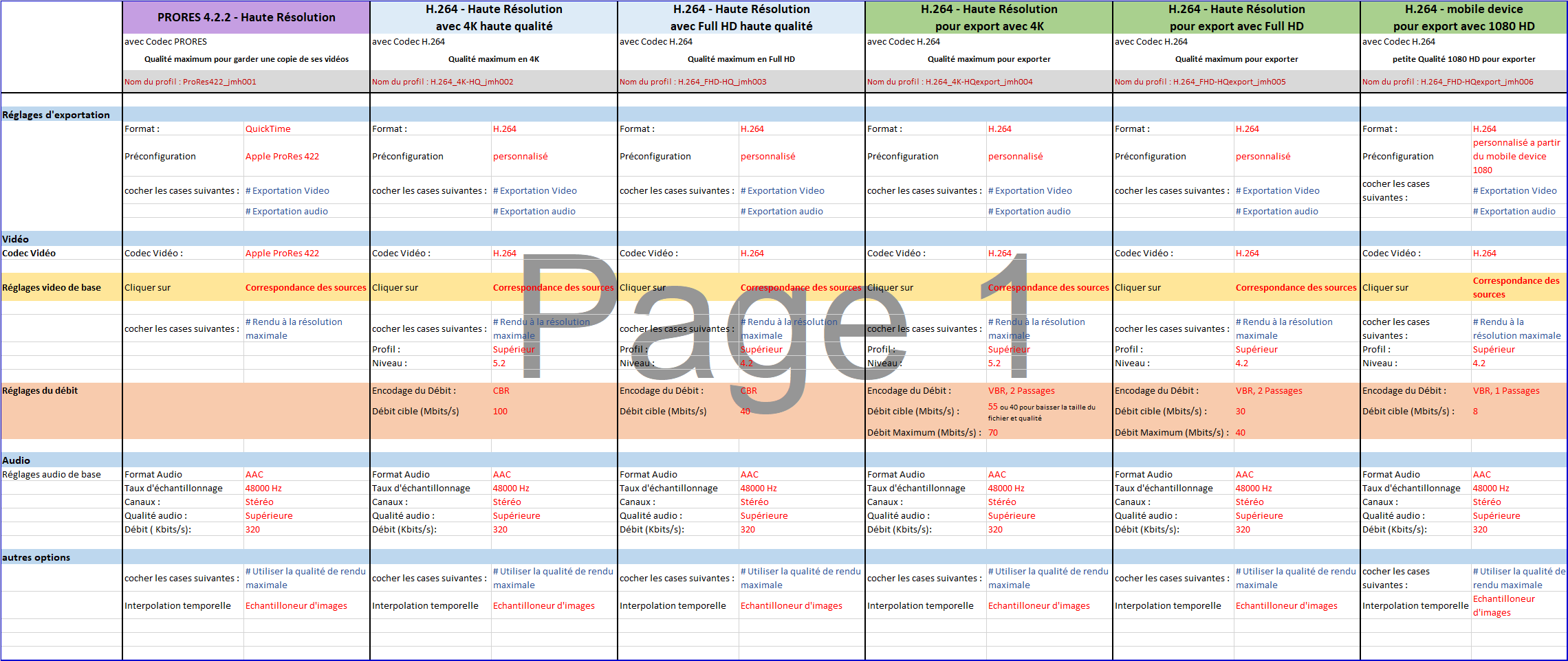

    J’aimerai avoir un conseil sur le format d’enregistrement.
    Pour sauvegarder vos films quel est le format que vous utilisez pour garder la qualité maximum ?
    Je veux garder mes films dans le temps avec la meilleur qualité
    J’ai une caméra canon XF400
    Sous Première PRO voici plusieurs profils que je configure suivant l’utilité derrière, voir fichier
    J’aimerai vos conseils
    Merci d’avance.
