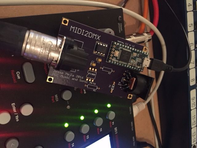

    Idealement faudrait un adapteur XLR pour transformer un protocol Matter en wifi sur du DMX, comme ca on pourrait rendre compatible meme les anciens equipement.
    Ca existe deja pour transformer du Midi en DMX, a mon avis il y aurait pas trop de boulot pour remplace la partie Midi par Matter
    MIDI2DMX : 5 Steps (with Pictures) - Instructables
