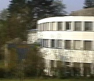

    Lorsque je capture avec Studio, l'image n'est pas nette lors des scrolls du film: des trames apparaissent, de koi cela peut venir ?
    (cf. image en attachement).
    Sur la doc de Studio, ils parlent de qualité DV haute, mais sur le soft, il me met 1 qualité vidéo numérique et c'est tout.
    J'ai essayé l'acquisition en MPEG, personnalisée, avec une qualité maximale (débit à fond), et j'ai toujours les sales trames.
    Voici ma config:
    Windows 2000 (SP2) / DirectX9 / Studio 8.1
    Carte Firewire: Studio DV Clip
    Caméscope: Panasonic DS29
    Débit DD: 4700 K/s (sécurité: 4300 K/s)
    En tous cas, ça me faisait pareil kan je faisais de l'acquisition avec mon vieux caméscope analogique et que je choisissais une résolution d'acquisition élevée (ct une vieille carte Hauppauge basée sur le BT848).
    Ouais.

    En fait, j'ai postée ma question, pis chuis allé faire une tite recherche sur l'entrelacement (puisqu'il s'agit de ça) sur les forums.
    Alors, maintenant ma question, c'est:
    J'ai lu qu'il était 'mieux' d'avoir une vidéo entrelacée pour la télé. Bon, ok.
    Mais pkoi je peux po faire mon DVD ou mon SVCD ou mon AVI ou n'importe quoi d'autre dans le but de le regarder aussi bien sur ma télé que sur mon PC, comme tout le monde ?
    Faut-il que je fasse 2 versions ? 1 pour la télé en entrelacé et 1 pour le PC après l'avoir désentrelacer (et avoir perdu en qualité, nan ?).
    Ouais
    ps: tin, ça commence bien. C'est po au point la DV !

    Si tu fais un DVD ou un SVCD, tu dois travailler en entrelacé puisque ces formats sont prévus pour être diffusés sur des téléviseurs. Mais quand tu relis un SVCD ou un DVD sur PC, le logiciel de lecture convertit automatiquement la vidéo en non-entrelacé (de façons diverses) pour l'affichage sur écran VGA. Tu n'as donc pas de soucis à te faire.
    Par contre le format AVI sert principalement à être distribué sur PC. Donc dans ce cas il vaut mieux désentrelacer la vidéo avant de générer ton AVI. Si, après, quelqu'un veut le sortir sur une télé, il n'y aura pas de problème. Le seul truc c'est que l'image sera moins fluide -> une image PAL entrelacée génère 50 demi-images par seconde alors que du PAL non entrelacé génère 25 images secondes.

    En plus, j'avais oublié, ça m'arrive de récupérer des images du film (-> photo), surtout que mon caméscope enregistre les photos sur la bande...
    Alors, avec les trames, c moins chouette :)
