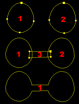

    J'ai cree de masques fermes dans un calque.
    J'ai besoin de les reunir en un seul masque.
    Existe-t-il une methode pour y arriver ?
    exemple sur la photo : 2 masques fermes. J'en cree un 3eme pour faire la jonction. A la fin il ne m'en reste qu'un seul.
    PS : je sais reouvrir un trace mais pour l'instant cela ne me suffit pas.

    Perso, je me dis qu'il n'y a que le résultat qui compte donc je ferais la manip en 3 étapes que tu viens d'illustrer et je passerais ensuite à un nouveau masque, unique celui-ci, de la forme globale de l'ensemble des 3 masques précédents, histoire de n'avoir qu'une seule forme à gérer pour le même effet visuel.
    Ma méthode n'est pas très élégante mais e pense qu'elle a le mérite de marcher, donc elle évite d'avoir à chercher trop longtemps pour rien..

    Le probleme est que je souhaite avoir un masque pour utiliser en temps que trace et donc il doit conserver la forme de chaque partie.
    Neanmoins, J'ai finit par trouver une solution hier soir. Comme ce que je recherche concerne les textes, en passant par photoshop, dans la palette trace, on convertit le calque en tracé, puis on vire l'oeil du calque pour ne voir que le tracé et avec l'outil plume, on ajoute ce qu'on souhaite. Puis avec le lasso ou ce le rectangle, je virait les 2 parties corespondant aux jonctions et je copiais le resultat sur AE.

    Tu peux utiliser la fonction Calque>Tracé automatique.
    Tu crées tes 3 masques et tu fais Calque>Tracé automatique, ça te crée un quatrième masque en fonction de l'alpha créée par tes 3 masques. Le problème c'est que ça fait que des droites et donc plein de points pour faire les courbes...

    C'est impeccable. Cela correspond a ce que je souhaitais. Maintenant, si je ne suis pas satisfais, je pourrais toujours bidouiller avec les poignees. Mais comme pour l'instant, l'utilisation servira a un effet qui ne s'interesse qu'au trace, c'est parfait.
