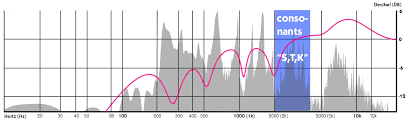

    Tu peux aussi tricher. Par exemple pour un commentaire (voix off) tu peux utliser un noise gate (squelch pour les radio-amateurs) qui va couper dans les blancs, du coup, meme si il y a du bruit de fond ou un leger souffle, ca s'entendra pas. (surtout si par exemple tu as oublie de couper l'AGC).
    tu peux aussi jouer avec l'equialiseur parametrique pour couper tout ce qui est au-dessus et en-dessous de ta voix, ca se voit assez facilement sur un graphique audio. upload_2021-5-27_12-25-38.png
