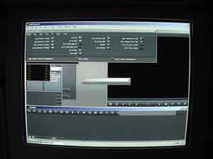

    La mise en place des différents écrans démarre et se bloque tel que tu peux le voir sur la piéce jointe.
    Le systéme n'est pas bloqué puisque j'ai accés à démarrer etc !!!
    Aprés Ctrl Alt Sup de temps en temps je vois l'écran figé de ce qui me semble être l'autorisation d'utiliser ce programme.

    Peux tu m'expliquer exatement a quel endroit ca freez
    Car ce que je vois sur ton ecran est la femetre "Commands palette"
    C'est cette fenetre que bloque Avid ?

    Les fenêtres semblent arriver dans l'ordre suivant:
    la timeline en bas
    l'écran à droite en haut
    ensuite ensemble 4 fenêtres en haut et milieu gauche dont
    une avec des repéres -25 -30 -35
    tout en haut la fenêtre command palette
    et en plein milieu une petite avec command(serial)port tool
    à priori ce serait la derniére avec commande palette

    PS : Prefere les captures d'ecrans au photos num car la c'est difficil de ce rendre compte de ce qu'il y a l'image
