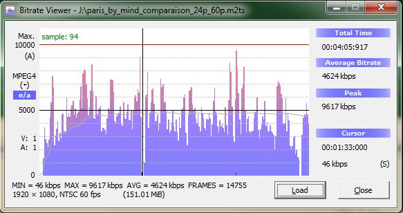

    Non, Mediainfo est dans les choux sur ce coup là. Ou plutôt il retranscrit ce que l'encodeur et l'encapsuleur ont marqué dans le flux.
    Les bonnes valeurs sont dans la pièce jointe :
    46 kbps au minimum (noir) 9617 kbps au maximum avec une moyenne de 4624 kbps.
