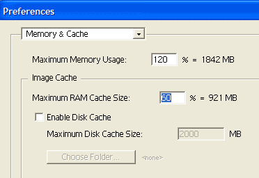

    Je suis sur after 6.5 mes preferences sont sur 120 et 60 pour le cache image

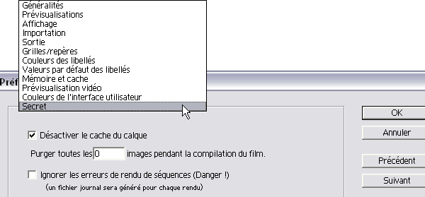

    Connais-tu les Préférences "Secret"? On accède à ces préférences en allant dans un des sous menu Edition>Préférences
    Tout en maintenant la touche Maj enfoncée.
    Ca peut te permettre de désactiver le cache ou de purger régulièrement toutes les n images.
    Je ne crois pas trop à cette solution mais bon:perplexe:

    merci, je vais essayer mais je ne sais pas si le buffer est lie a un probleme de cache.

    Le buffer, c'est la cache des images. Si tu as un probleme de buffer, c'est la cache.
    as-tu touché aux preferences "memoire et cache" de ton soft ?
    Perso, je reste avec les reglages de base.

    Merci Sequelle ta solution de reglages secret fonctionne a merveille et diminue mon temps de calcul de 1/3.
    ma ram se stabilise a 350 Mo et les proc a 60-90 pourcent. J ai mis le cache disc sur 2go sur un disc libre mais je ne sais pas trop si cela change quelque chose. Mon cache ram etait bien depuis le debut sur 120 et 60 pourcent
    Cela marche t il sur les plugins photoshop dans After 5... Adieu les scripts galere sur Photoshop
