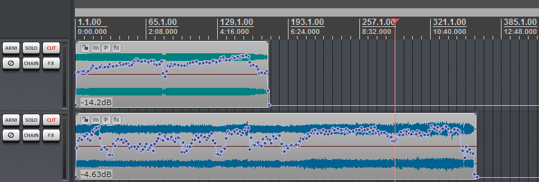

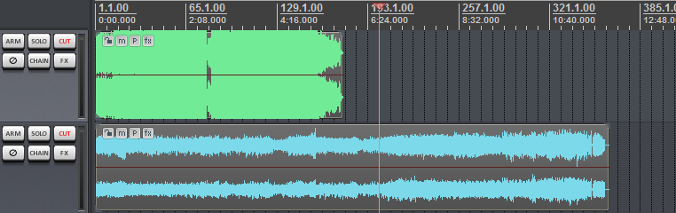

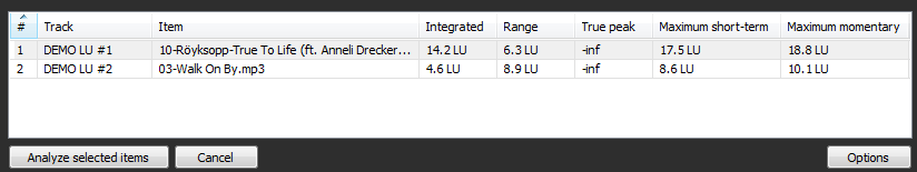

    Cela dit, il faut simplement que tu comprennes que normaliser à -12dB ou autre n'est en rien un moyen d'uniformiser le volume sonore de différents sons qui n'ont pas nécessairement la même énergie, la même complexité, etc ... Cette normalisation là, en fait, c'est définir le niveau maximal de la quantification des échantillons du signal. Pour illustrer le propos je vais prendre deux morceaux: de la pop/electro norvégienne qui vient avec son mastering "moderne", à savoir beaucoup de compression, et le Walk on By d'Isaac Hayes issu du bon vieux monde analogique. Les deux morceaux plafonnent à 0dB, ce qui revient à dire qu'ils sont normalisés à 0dBFS. Quand on les regarde, on voit bien qu'il y a une différence de taille et je te laisse deviner où se trouve le morceau électro gonflé au stéroides qui va te tabasser les tympans:

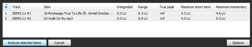

    Un outil analyse le signal et permet d'avoir une mesure de la perception du niveau sonore (EBU R-128). On voit bien qu'il y a une grosse différence là aussi: dans la colonne integrated, plus la valeur est élevée et plus c'est fort en termes de perception humaine.
    Si on juxtapose la courbe qui représente la valeur à court terme du niveau sonore de chaque morceau c'est encore plus parlant:
    Bref, en vert ca défonce les oreilles, en bleu c'est beaucoup plus doux et pourtant les deux sont normalisés à 0dBFS...

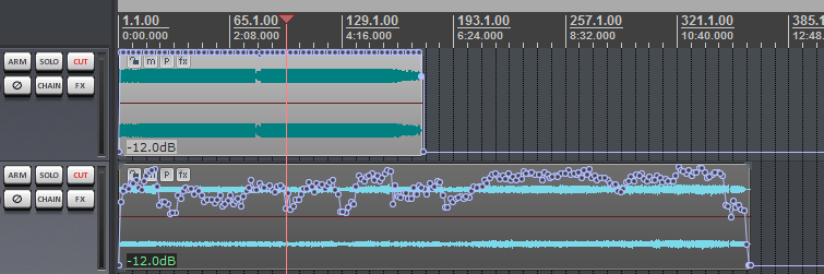

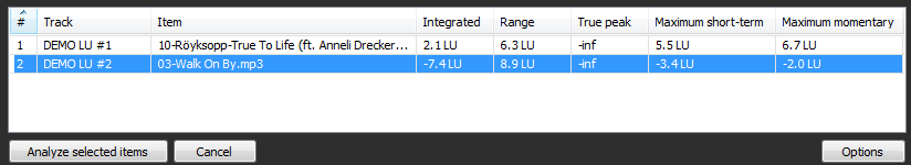

    Si je normalise les deux à -12dBFS, le volume sera plus faible certes, mais la différence de perception entre les deux sera toujours là, ce que l'outil confirme:

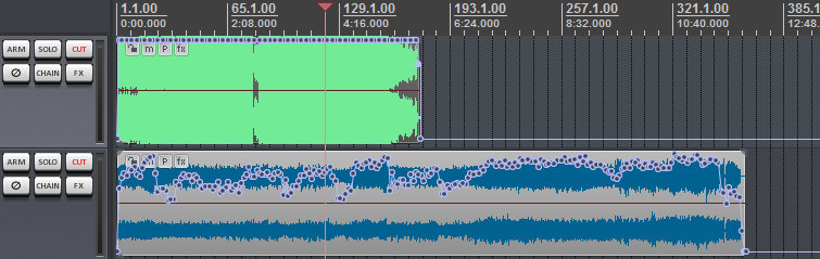

    Maintenant, si on procède a une mesure avec un temps d'intégration plus long, on ne s'occupe plus des crêtes mais de la valeur moyenne du signal et ca c'est beaucoup plus pertinent quand on veut avoir une idée du volume sonore produit. C'est, grosso-modo, ce que fait tout outil d'analyse du genre EBU-R128 et là où ca devient super intéressant c'est qu'ils peuvent normaliser en fonction du résultat de leur analyse. En reprenant les clips audio de départ calés à 0dBFS, cela mène au résultat suivant:
    -14.2dB pour l'un, -4.63 pour l'autre et là ca rentre dans les clous du standard broadcast à -23LUFS (LU: loudness unit). Pas vraiment ce qui conviendrait pour une compil à écouter dans la voiture mais l'idée est là.
    On pourrait dans ce cas précis ajuster le master à +4.63 dB et on se retrouverait de fait avec un programme normalisé à 0dB et dont la "puissance" sonore des morceaux qui le composent est ajustée de manière a avoir une perception de volume constante sur toute sa durée.
