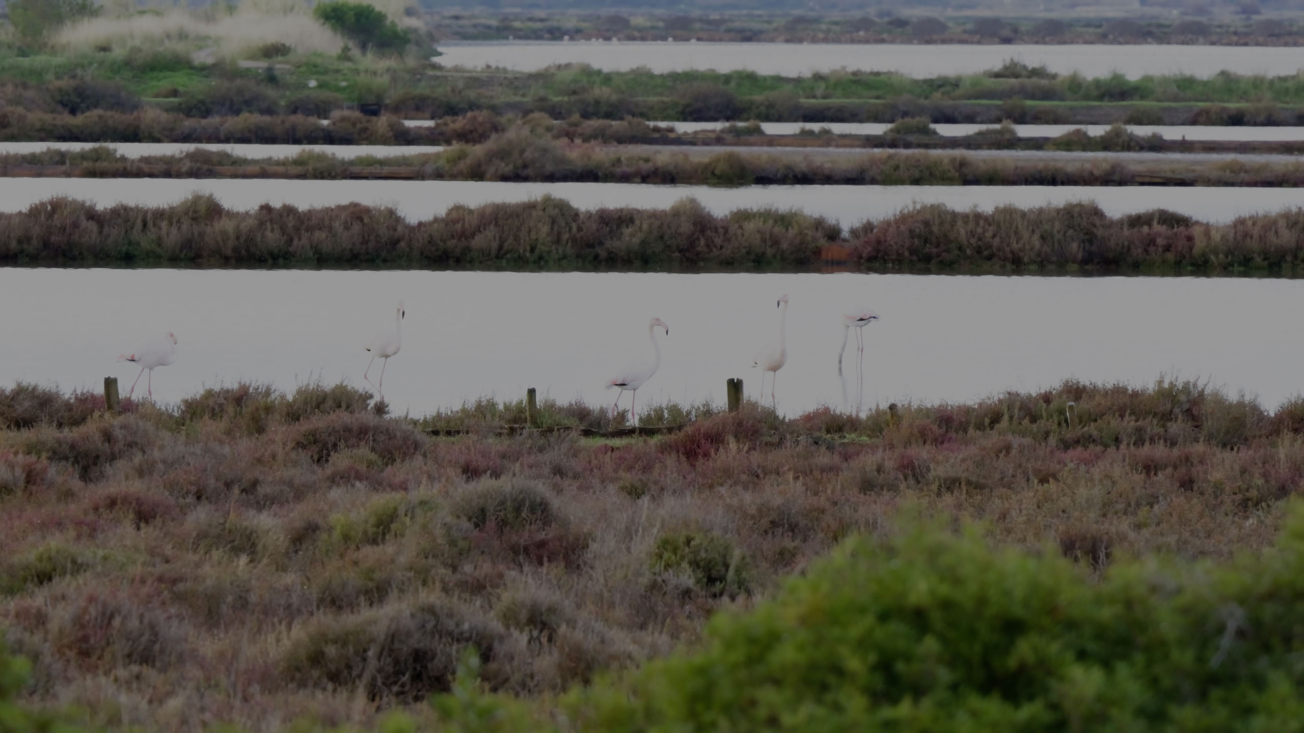

    Merci du partage et pour le LUT :good: que je conserve précieusement, il est plus lumineux et moins contrasté que celui de Sony ou l'Alexa_default
    Le focus à un moment est perturbé par les branchages et se fait sur les branches.
    Est ce voulu ? étais tu en autofocus ?

    Non, je suis en AF.
    Mais je n'ai pas pris cette portion : seulement de la 15 à la 18ème seconde.

    C'est le Focus Breathing ...
    Ton exemple entre 15 et 18 secondes , compliqué de voir quelque chose alors que sur tes flamands roses, cela me paraissait discret mais plus identifiable il me semble et proche d'un focus breathing.
  4. Lolive67
    2 370
    306
    +26 / 124 / -1
    A la demande de AQW333, je vous envoie le rush brut (avec la log) des flamants. Les « jitters » sont à 24’’30i et 25’’12i. Peut-être qu’il est préférable de le stabiliser pour mieux voir, car il bouge beaucoup.
    Je ne pense pas que ce soit du focus breathing, mais bien un problème de stabilisation.

    Un peu surexposé les flamands pour les faire ressortir j'ai du prendre la lut de Sony et retoucher beaucoup l'exposition et le contraste

    Oui, ce sont les tout 1ers rushs dans des conditions assez difficiles car c’était un matin tôt sans soleil. J’ai dû me tromper en regardant la waveform.
    Et donc on voit bien que ce n’est pas du focus breathing mais bien un problème de stabilisation.

    Le mieux c'est bonnes lunettes et regarder l'écran.
    Toujours réglé mes caméras à l'oeil sur l'écran ..Mais bon... chacun sa méthode.
    Plus confiance en mes yeux qu'en ces vérifications électroniques.
    Mes oreilles non :sad::sad::sad:
    Le Lut de sony sur ce rush va mieux
    si tu l'as pas et que tu le veux tu me dis
    c'est le 1_SGamut3CineSLog3_To_LC-709 (en.cube)
    celui que tu utilises c'est :
    N-Log_BT2020_to_REC709_BT1886_size_33 ???
    #59 caraibe, 10 Février 2026
  15. Lolive67
    2 370
    306
    +26 / 124 / -1
    Je voyais bien que c’était plat mais j’ai mal interprété le WF.
    Maintenant, c’est bon.
