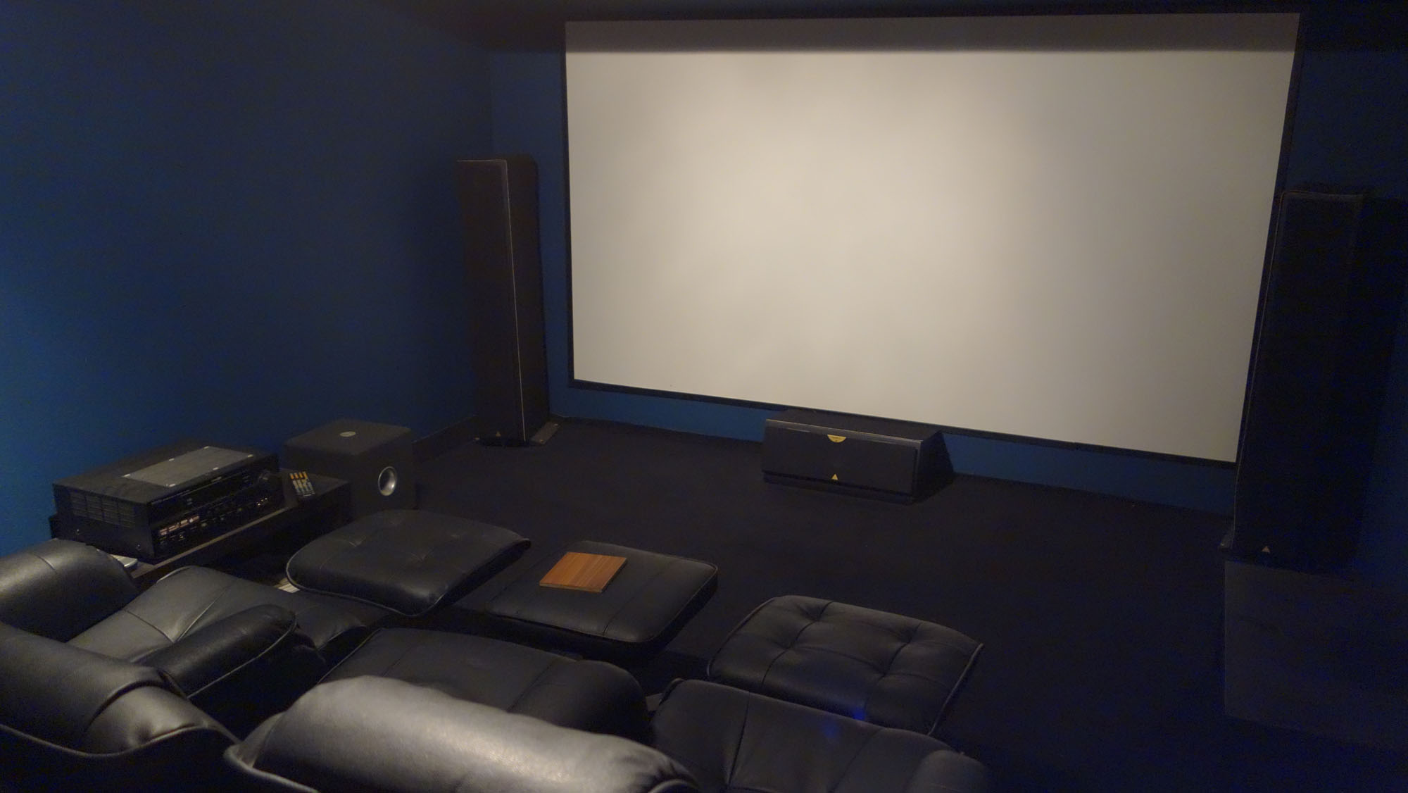

    Simplement s'installer dans son fauteuil :
    Reproduire ce qu'une salle de cinéma digne de ce nom propose :
    Des belles images et un son impeccable qui vous plonge en immersion profonde...
    Vous êtes au cœur de l'action...;-)

    C'est ce que je vais me faire ce soir ..ça sera qu'en 2k mais c'est du cinoch quand même ..En 24p en plus :laugh:
    Par contre je sais pas encore ce que je vais voir :sad: DSC00157R.jpg
