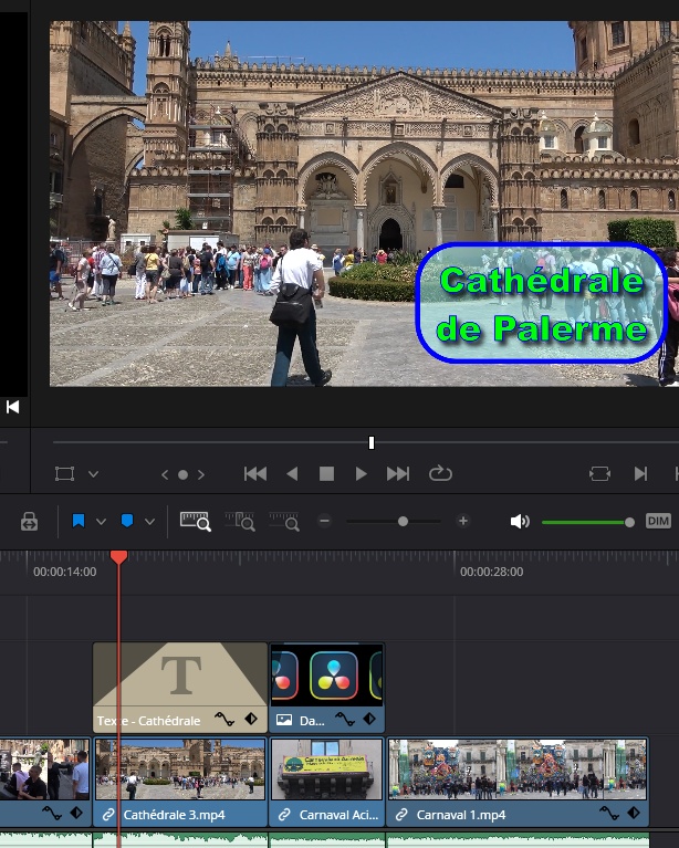

    J'essaie de faire un fondu à l'ouverture et à la fermeture sur un titre en tirant sur les poignées situées dans les coins haut du titre (voir image jointe), cela fonctionne pour une image fixe ou une vidéo, mais pas pour le titre !!!
    Bien sûr on peut le faire en plaçant la transition fondu enchainé, mais alors à quoi servent les poignées sur le titre ?
    Pouvez-vous m'aider ?
    Merci d'avance.

    Au vu de l'image, il s'agit là d'un simple titre basique avec arrière plan. Un fondu ouverture/fermeture réalisé avec les poignées doit fonctionner.
    Essai de faire la même chose dans un petit projet Test, histoire de voir si qq chose n'a pas bugger dans le projet.
    N.B. : Les fondus fonctionnent avec tous les types titres, à l'exception des sous-titres.

    Merci jcvidéo
    J'ai supprimé le titre basique et j'ai recommencé, effectivement çà fonctionne, je vais creuser pour essayer de comprendre d'où vient ce bug, en recommençant la mise en forme pas à pas et tester au fur et à mesure.
