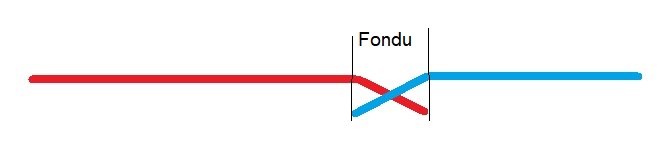

  10. saint kro
    24 214
    +744 / 4 336 / -92
    Pour cela, il faut lui donner autant d'images qu'il y a besoin pour le fondu.
    Comment veux-tu faire un fondu si tu n'as pas la matière ?
    #10 saint kro, 10 Novembre 2023
