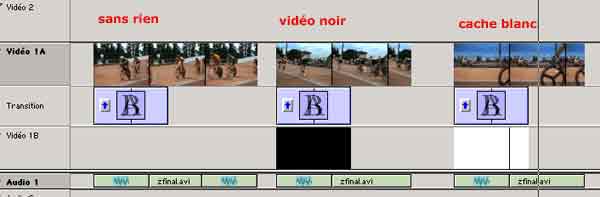

    Un p'ti dessin
    Illustration par l'image:

    Alors là c'est sympa
    Je m'y remets dès que possible
    Merci :)
