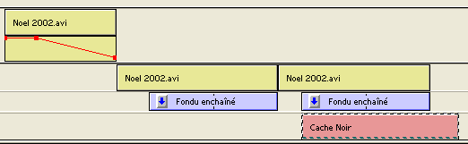

    je crois que j'ai un peu de mal!
    comment on fait un fondu au noir dans premiere 6.0?
    enchainé il y a pas de probléme.......:perplexe:

    fichier nouveau / video noire
    ensuite tu places sur une piste vidéo supérieure et tu joues sur la transparence... enfin c'est comme cela que je fais et je trouve cela pas très pratique. Y'a certainement mieux !
  3. Tarzir
    271
    Même chose
    Fichier - Nouveau - Vidéo noire.....
    Tu as un fichier, qui se trouve maintenant dans le chutier, elle fait par défaut 6 sec....
    Ensuite comme te dis Minirecif, tu places ta vidéo noire sur une piste vidéo, puis ta vidéo perso sur la piste d'en dessous, tu les fais se superposer de 1 à 3 secondes, puis au niveau de la superposition tu mets l'effet fondu enchainé, dans la ligne transition....
    @+. Tarzir.:jap:

    Voici les 3 methodes pour faire un fondu au noir :

    Alors voila : j'aimerai beaucoup faire un fondu au noir, en utilisant la première méthode évoquée par luc_iman. Seul petit problème : sur la partie inférieure de ma piste vidéo, il n'y a aucune poignée permettant de jouer avec la transparence (ni avec quoi que ce soit d'autre d'ailleurs!). En gros, le petit triangle développant mes pistes vidéos, n'amene rien de plus. Pour les pistes audios, en revanche, pas de problème. Il y a certainement une option à activer, mais je ne trouve pas...
  12. minirecif
    1 271
    la transparence n'existe qu'à partir de la video2
    sur video 1a et 1b ya pas ! ;)

    Il n'y a que les pistes 2 et au dessus qui te permettent de modifier la transparence.
    Quand tu as développé ta piste 2 en cliquant sur le triangle il faut aussi cliquer sur le point rouge si tu ne vois pas la ligne rouge, ensuite en baladant la souris sur cette ligne elle prend la forme d'un doigt si tu es sur une poignée(point rouge) clic maintenu et tu modifies,tu peux créer d'autres poignées en cliquant sur la ligne.
    Pour supprimer une poignée tu la tires hors de la piste en haut ou en bas.
    Noël:) :approb:
