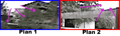

    Bonjour.
    Je souhaiterais connaitre la meilleure methode pour effectuer un fondu au blanc. Pas avec un cache couleur blanc et un fondu enchaine. Non ce que j'aimerais connaitre comme methode, c'est le meilleur moyen de partir d'une zone du premier plan qui couvre progressivement tout le plan. Et evidemment sur le second plan, on aurait l'inverse. Le blanc diminuerait progressivement jusqu'a ne laisser en blanc que ce qui est reellement en blanc sur le second plan. (j'ai pris le blanc comme exemple mais le principe doit fonctionner n'importe quelle couleur je pense)
    Je ne suis pas sur d'avoir ete clair, mais j'espere que quelqu'un aura compris. J'ai deja teste avec l'effet luminosite/contraste et aussi avec les niveaux. Je n'arrive pas vraiment a l'effet souhaite. Peut-etre qu'il y a un autre moyen ou que je ne fais pas varier les bons parametres.

    J'ai un peu de mal avec ta methode Noel.
    J'ai mis 2 photos bidons pour exemple, mais le principe reste valable. J'ai donc une sequence standart avec un petite partie de blanc qui progressivement mais pas uniformement va occuper tout l'ecran.
    Avec ta methode, je dois :
    - remplacer le blanc par quelle couleur ?
    - remplacer laquelle des couleurs par le blanc ?
    Bref, je ne suis pas sur que cela fonctionne dans ce cas.
    Sinon, si je remplace le blanc par du bleu avec une tolerence de 0 a max, le principe correspond grosso modo a l'effet recherche meme si pour l'instant ca ne fonctionne pas encore.
    Je vais poser la question sur le forum de AE. Peut-etre que c'est l'utilisation de masque ou de caches qui solutionnera ce probleme.
