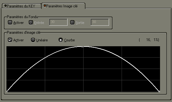

    5. Double click the Luminancekey in the Information dialogue and select Keyframe Setting tab and check Enable tick box for the keyframe. Select Linear and some points on the keyframe line to create a hill shaped parabola with the left and right hand ends at zero and the centre of the parabola at the maximum.

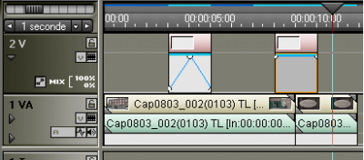

    quelques images feront plus qu'un long discours...
    J'utilisais plutôt la première forme (à gauche, en jouant sur la transparence), mais c'est vrai que le résultat est mieux avec la forme parabolique (luminance key sur clip blanc de droite).
    Le plus pénible est de centrer le clip (faire un clip de 20 images, l'aligner, et le déplacer 2 fois de 5 par exemple). Peut-être avec un mrqueur de clip ? :lol: :lol:

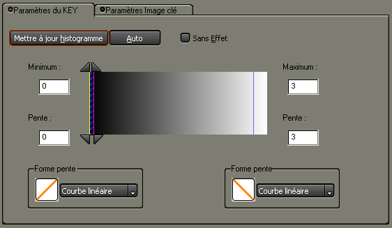

    Merci Jempi13,
    J'ai bien essayé comme cela , mais je n'ai pas le résultat escompté (pas de fondu)
    Si tu pouvais poster une image des paramètres du Key comme tu l'as fait pour les points-clé.

    J'ai pu voir avec Jean-François de Nantes :jap: qui effectivement m'a montré les valeurs par défaut du key (toutes barres à babord).
    Les miennes avaient eté modifiées et restées sur une autre valeur.

    Entre temps, j'avais préparé l'image: 19,4 K après beaucoup d'efforts, mais voilà qu'elle est refusée à cause des dimensions car je voulais montrer les boutons de gauche :col:
    La voici en deux morceaux :rolleyes:
    A noter que mon blanc n'est pas 100%, je me suis arrêté à la limite IRE, mais cela ne devrait pas avoir d'importance. Il semble que si on a tout du même côté, babord ou tribord, ce soit bon.
