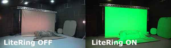

    Compter 1 500€ le ticket d'entré pour la bague LEDs vert ou bleu, le module d'intensité des LEDs & le fond gris relflichissant de +/- 2m/1m.
    Se systeme est redoutablement efficasse, produit un éclérage uniforme sans effort, sans back ground avec bavure green/blue, se qui facilite l'extraction des caches, tres, TREs pratique en condition de studio.

    Bien sur, c'est la tous l'avantage de se screen argenté : completement indépendant d'un éclérage classique... A utiliser en intérieur , car a l'extérieur il serait aveuglé...

  8. steve@reflec
    16
      17.7 KB
      288
