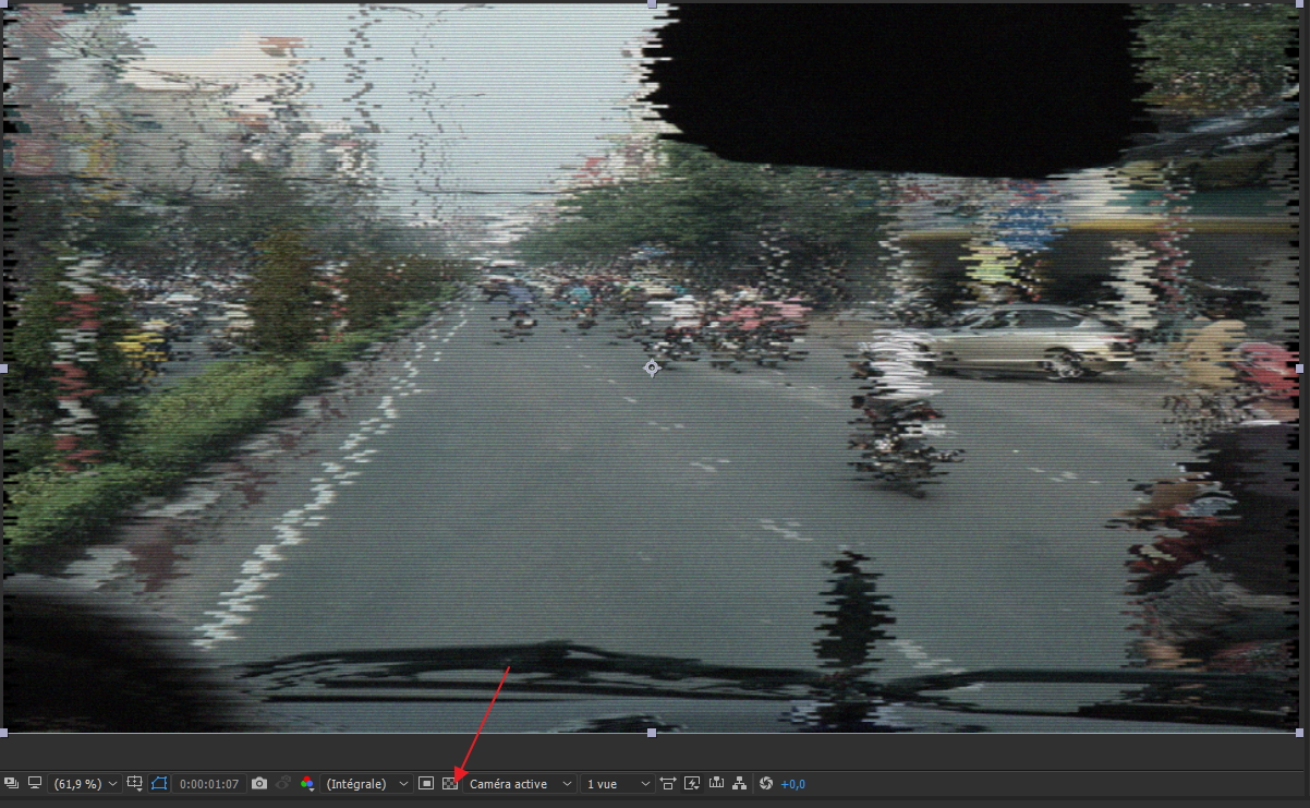

    Je suis nouveau sur le forum et débutant avec ce merveilleux logiciel qu'est After Effect CC, et j'ai un problème persistant malgré mes multiples recherches sur le net...
    Voilà : j'aimerais avoir un effet de brouillage TV durant 4-5 secondes sur une vidéo. Jusqu'ici tout va bien, je crée un calque d'effet au dessus de ma vidéo, j'applique sur ce calque l'effet "Mauvaise TV 3 - signal faible" (intégré à AE) et je règle la position de ce calque d'effet.
    Et là, problème : lorsque le curseur de lecture passe au moment où le calque d'effet est actif, ma vidéo se déforme (normal, compte tenu de l'effet TV) mais le fond devient transparent (motifs à carreaux gris/blanc pour signifier la transparence).
    J'ai essayé d'appliquer un solide noir en fond (tout en bas des calques), mais j'ai toujours ce motif de damier (transparence?) qui apparait....

    Hello,
    l'effet doit certainement jouer sur l'opacité des calques. Après ça ne pose pas de problème en soit, tu vois les damiers car l'option est cochée ( icône damier à gauche de "caméra active" ) dans la fenêtre de prévisualisation. Au rendu, c'est la couleur de fond de la composition ( généralement noire ) qui sera affichée...

    Il faut décocher l'icone "grille de transparence" (flêche sur mon image)
