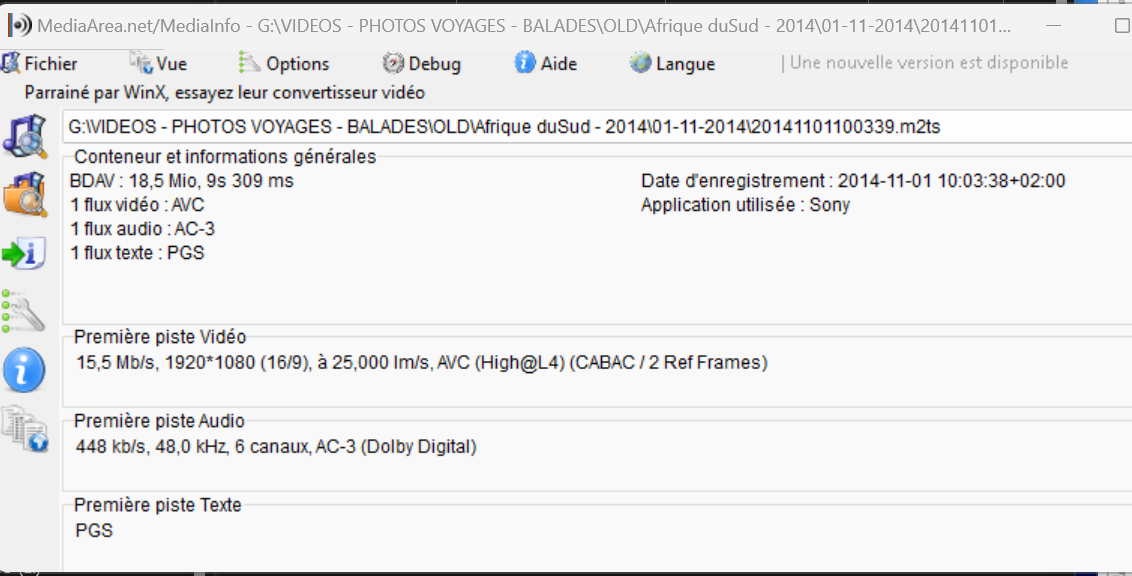

    Info Mediainfo sur les rushes FHD
    #6 geoay, 5 Novembre 2023

    15.5 Mb/s en FHD 25p AVCHD c'est dans la norme!
    mais tu as écrit: 2.98 Go pour 1h 20!
    2.98*1000*8/80/60=4.96Mb/s
    C'est bien ça ?
    Ton dossier de rushs fait bien 2.98 Go pour 1h20mn de rushs?
