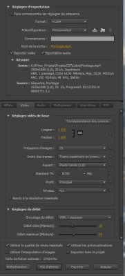

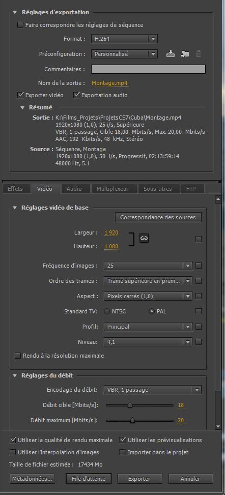

    Jusqu'ici, je pense être clean (Entrelacé - Trame du haut en premier).

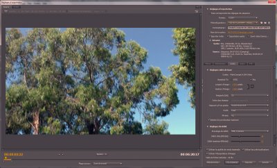

    Au niveau de l'exportation, je souhaite exporter en H.264 et on ne me propose que du progressif. Les paramètres de la sortie sont en PJ "Sans option de trame.jpg" (C'est du désentrelacé).
    J'ai essayé les conseils de Jakovideo (Inversion de la trame dominante, au niveau des options de trame) mais j'ai toujours ce flou dans le mouvement.
    Vous pouvez voir dans cette même PJ que j'ai une image pas très nette lors de mon panoramique du haut vers le bas de l'eucalyptus, et on s'en rend bien compte en arrêt sur image.
    Mais, depuis que je vous ai écris, j'ai essayé autre chose : "Désentrelacer systématiquement" dans les options de trame, et là... j'ai le résultat escompté (Voir la seconde PJ "Avec désentrelacement systématique.jpg")
    Qu'en pensez-vous ? Est-ce cette option corrige un mauvais paramétrage de base ? Ou suis-je vraiment obligé de passer par là et de mettre cette option sur tous les fichiers de ma séquence ?
    Encore merci pour votre aide.
    Philippe
  5. ogt
    " je souhaite exporter en H.264 et on ne me propose que du progressif"
    Vous avez mal regardé dans les préconfigurations : le 50i existe bien sûr, c'est le standard de diffusion de toutes les chaines de télévision !
    Le menu déroulant "Préconfigurations" est très long et ne tient pas sur l'écran, il faut cliquer sur la flêche tout en bas pour avoir la suite.
    En général il vaut mieux éviter de faire le dé-entrelacement, pendant l'export, tous les téléviseurs et les logiciels de visualisation font ça très bien.
    Donc on reste en entrelacé.
    PS : je trouve vraiment que votre image originale n'est pas très nette, je pense plutot à un défaut de votre camescope.
    Avec mon Panasonic SD700, dans tous les panoramiques, l'image reste très nette.

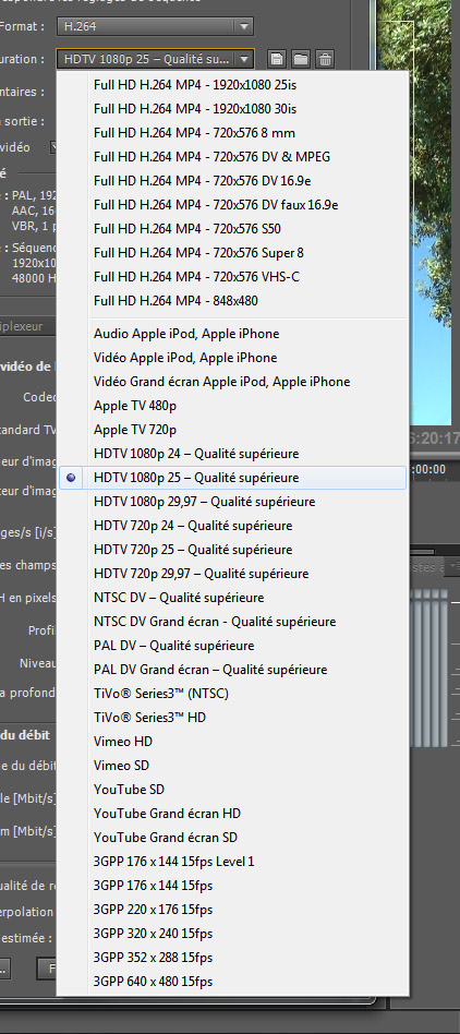

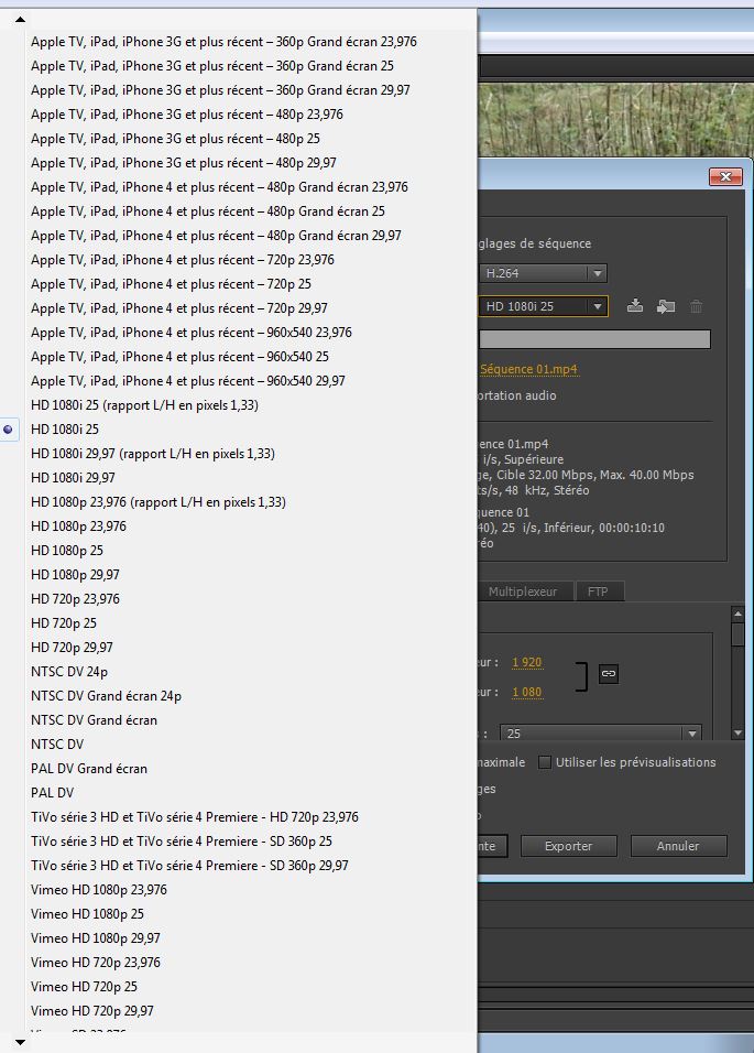

  7. ogt
    "je suis resté basé sur "H.264" et là on ne me propose que du "p".
    Non, non et non, vous prenez par exemple la préconfiguration H264 : HD 1080i 25, c'est bien de l'entrelacé en 50i.
    (dans mon exemple je pars de sources en 50p et je ressort en entrelacé -uniquement pour vous montrer la possibilité-).
    Pour la qualité , il vaut mieux toujours utiliser la meilleure qualité proposée par le camescope, dans votre cas le 50p en 28 Mbits/s.

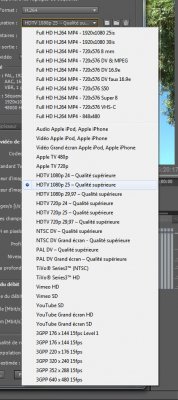

  9. ogt
    J'ai pratiqué toutes les versions de Premiere Pro, et toutes celles qui proposent le H264 proposent une préconfiguration en 50i (25 images entrelacées)
    "et elle se termine par "3GP",
    NON, ça c'est le début de la liste, la fin se situe tout en bas, et c'est "Youtube", la liste est dans l'ordre alphabétique.
    Voir mon image, dans CS6.

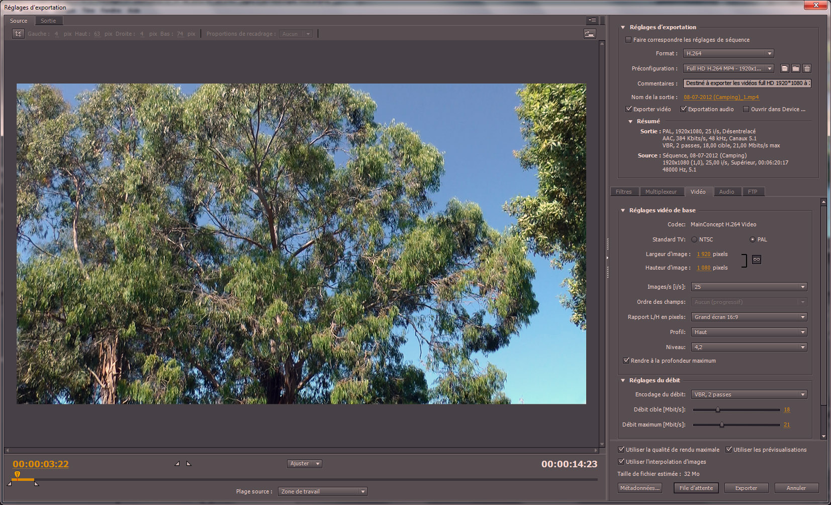

  10. Ovidiu
    38
    Effectivement, ma liste est beaucoup plus restreinte (Voir PJ) !
  11. ogt
    Soit :
    - vous n'avez pas une version "officielle"
    - vous n'avez pas activé votre version
    - vous n'avez pas les dernières mises à jour de CS6 (6.0.5.0), mais je ne pense pas que ce soit le problème.
    Les versions "normales" et à jour, de CS5.5 et CS6, offrent bien toutes les possibilités montrées dans mon image.
  12. Ovidiu
    38
    Bonsoir Olivier,
    Eh bien, finalement, en activant la version d'essai que j'avais, tout en rentré dans l'ordre ! Le bonheur tient à peu de chose (quelques euros quand même !)
    Merci pour tout.
  13. yim
    yimx
    3 450
    1 456
    +0 / 6 / -0
    bonjour
    Je vois ici dans la photo que le reglage est sur Trame superieure en premier. C'est mieux que progressif ?
