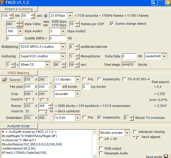

    J'avais lu ici même une technique pour redimensionner correctement avec l'aide de FitCD dans le but de mettre des DivX sur un DVD.
    J'ai testé sur un DivX en 576x240, 23.97 im/s. Comme il était indiqué, j'ai mis en PAL, je suis passé en 1/2 DVD, un resize en bicubic precise.
    Il me donne donc :
    AviSource("C:\film.avi")
    BicubicResize(352,368,0,0.6,9,0,558,240)
    AddBorders(0,56,0,56)
    (voir image)
    Or, après encodage, j'obtiens un fichier mpeg2 qui est reconnu par tous les lecteurs (winamp, media player classic...) comme étant en 720x576 et j'obtiens une image carrée. Idem si je grave en DVD vidéo et que je le lis en tant que tel (pas pu essayer sur le lecteur de salon qui n'aime pas mes réinscriptibles malgré la compatibilité -sd210e-).
    Ensuite j'obtiens un décalage enorme de son, mais là c'est parce que j'ai fait un assumefps (25,true) ce qui est bête.
    Qu'est-ce qui ne va pas ?
    A noter que c'est pour regarder sur une télé 16/9e. (faut-il mettre 16/9e dans CCE ?)
    Je tiens à rester sur CCE car Tmpgenc est bcp bcp plus lent (et je me perds encore plus dans les réglages, mais si vous avez les bons pour mon cas, c'est volontiers :D )
    Si vous pouvez m'aider, MERCI !

  4. fjansen
    999
    Je pense que ton problème vient de ta source qui est du NTSC apparement. Il me semble qu'il existe un filtre qui permet de modifier l'apect des pixel pour qu'ils soient à la norme PAL.
