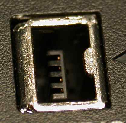

  12. Pulco
    Pulco Guest
    afin de gagner de la place sur les appareils (caméscopes et appareils numériques)
    le cordon USB n'a pas de prise USB classique/normale du coté appareil
    le cordon analogique n'a pas les 3 prises jaune rouge et blanche non plus
    mais des prises spécifiques au constructeurs
    la prise DV IEE1394 n'est pas biseautée
  13. poulperouge
    poulperouge Conseiller Technique PC & vidéo
    811
    on va y arriver
    on sait pas parce que on ne sait pas quel cable tu as exactement
    oui
    non cote camescope elle est plus petite , comme l usb d ailleurs
    peux tu me dire ce qu il identifie comme materiel ?(juste avant de demander le pilote, il fait "nouveau materiel detecté" et apres?)
    l image de pulco ci dessus est celle de la prise DV (merci pulco!)
