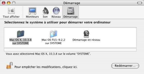

    ...sauf que quand je boote à partir de mon 9.2.2 (qui apparaît dans mes préférences de démarrage) on m'envoie l'icône de la disquette avec le «?»...ce qui est très embêtant parce qu'il me faut installer le 2 pour upgrader à fcp 3 et puis 4 !!?

    c'est quoi ta machine ?
    un G4 ou un G5 ?
    tu as 9.2.2 sur ta machine au moins ?
    sion, il faut que tu l'installe si bien sûr la machine est compatible :
    les G5 et certains G4 MDD ne bootent plus sur 9

    donc, as-tu installer au préalable mac os 9.2.2 ?
    sans cela tu ne pourras pas redémarrer sur ce systême !
    tu as bien les 2 dossiers dans l'option "démarrage " dans tes "préférences système" et il faut que tu cliques sur le "dossier 9.2.2"
    voilà !

    mais mon problème reste entier... quand je fais comme tu me dis (booter à partir de 9.2.2) on me montre la disquette d'apple avec le «?» dedans... crois-tu qu'il me faut réinstaller Os 9? j'espère que non parce que je ne l'ai plus... :(

    un icone avec dossier et un "?" signifie que ton os 9 est manquanrt désolé.
    des Os 9 tu peux en trouver d'occasion sur les sites marchands (e-bay) ou les sites web mac ayant des petites annonces
    on le trouve à 20/30 $ d'occasion (j'ai vu que tu n'était pas européen ;) )
