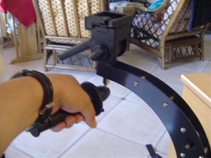

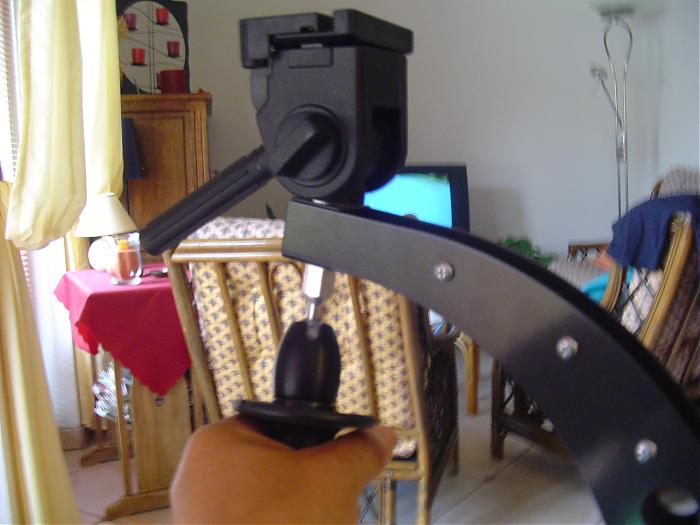

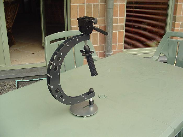

    mon stabilisateur
    Voilà une photo de mon stabilisateur, j'ai bien sur déjà été voir les explications du merlin mais mon anglais n'est pas terrible et je parviens pas à comprendre le réglage au niveau de la rotule et le pourquoi du balancement gauche - droit. Je me demandais même si je n'allais pas placer le poid audessus contrairement à ce que tu peux voir sur la photo ou plus bas en y rajoutant un rallonge de tige filetée et pourquoi pas fixer la caméra au bout de cette tige pour filmer au ras du sol.
    Pour le vélo, je vais récupérer mon casque (que je ne met jamais, c'est un tort) et le fixer dessus.

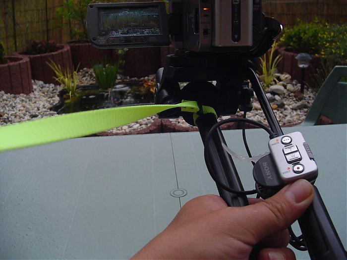

    Quand à ton stabilo malin, je trouve que c'est une bonne idée car je travaille toujours avec mon pied (Sony) en position normale, en dessous du bras en position horizontale, en grue, etc... et auquel j'ai mis une sangle que je passe au tour du cou pour avoir plus de stabilité et ma télécommande filaire pour facilité la commande de la caméra (zoom, record, arrêt) mais le problème, c'est de conserver l'horizontalité à tout moment c'est pourquoi je me suis racheté un second pied (cullman) avec un poignée de tranport auquel je pensais y fixer le stabilisateur

    Est-ce ta propre construction ? Je ne vois pas beaucoup de possibilités de réglage du contrepoids en fonction du poids de la caméra. A moins que la plaque du bas soit interchangeable. La fixation de cette plaque est astucieuse, car elle permet de contrebalancer des masses déportées latéralement. Ici encore la mise au point de la valeur du contrepoids peut être facilitée en plaçant l'ensemble à l'horizontale jusqu'à trouver le point d'équilibre. C'est là que je ne vois pas bien où seront ajoutés les contrepoids. Quant à la prise au vent d'un tel balancier , je te laisse juge !!! Je crains aussi que la boule servant de gimbal ne présente trop de frottements par rapport à un cardan constitué de roulements à billes. J'avais utilisé au début une telle boule de photographie et avais abandonné à cause des frottements. C'est là que réside toute l'astuce.

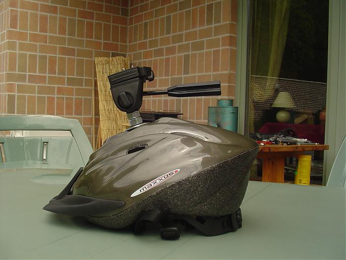

    Le casque vidéo
    Et bien voilà le casque vélo adapté. Par la même occasion, j'ai acheté un body-board en promo pour 5 euro afin d'y fixer mon caisson étanche afin de filmer à la surface de l'eau

    Non, je l'ai acheté neuf sur e-bay pour 75 euro (j'ai tenté le coup et personne n'a enchéri, je ne pensais pas l'avoir car ca vaut dans les 300 euros) (sur un site allemand STEADYDRIVE Balance Systems - Google Search. J'ai en fait 3 plaques (ici, je n'en ai mis qu'une). A l'intérieur ou lorsqu'il n'y a pas de vent, cela fonctionne quand même pas trop mal mais cela ne fait que 2 jours que je l'ai et je pense qu'il faudra que je n'y habitue.

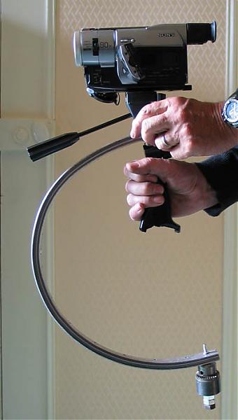

    On peut envoyer plusieurs photos en pièce jointe, mais seule la première apparaît en miniature, les autres sont au dessous. J'ai retrouvé une photo d'un essai (abandonné) avec une rotule photo (cachée par la main gauche qui commande la direction à deux doigts) et une demi-jante de vélo. Poids du camescope 1000 g poids du "steady" 1160.
    Mais trop capricieux et difficile à équilibrer. Je préfère le pied Manfrotto empoigné au bon endroit.

    voila, je viens de tester le velo video casque (gag). Nette amélioration de la prise de vue malgré l'aspect insolite du caméraman (ma femme et nos voisins se sont bien marrés tout en étant curieux des résultats). En tout cas, il vaut mieux bien serrer les sangles pour l'horizontalité et régler la tête. Grand angle, mais surtout régler la mise au point sur infini, steadyshot sur on et E.A sur sport (comme un ancien post filmer en voiture) et une conduite régulière (les départs et les arrivées, ce n'est pas évident). Bonnette anti-vent obligatoire sur le micro hypercardio (aucun souffle malgré le vent de face et la vitesse) .
    Pour les photos, as-tu vu mon casque ? Marrant, non.... mais moi, je me fiche des sarcasmes du moment que j'obtiens des images plus originales.....(ma femme m'a quand même promis quelques photos, hé, hé.... en revenant du boulot, elle s'est demandée qui était c'est olibrius jusqu'au moment qu'elle s'est rendue compte que c'était le sien)

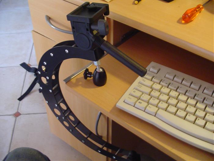

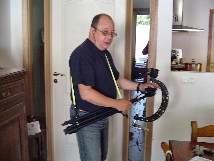

    C'est ton stabilisateur ? Que penses-tu du mien ? La rotule chez moi est bien fluide, et le système est spécial, c'est comme une double rotule car je sais travailler à la fois verticalement ainsi qu'horizontalement (comme une poignée de moto)
    Je pense que je suis peut-être trop exigeant et qu'il y a des limites quand à son emploi, mais je songe sérieusement à le placer sur un trépied pour travailler en horizontal sous l'épaule. ( c'est ma façon de filmer privilégiée

    C'est une tête fluide ou du matériel pour photo à blocage ? En tout cas c'est astucieux et mériterait un peu plus de précision : monté sur pied, quel fabricant.
    Ne tiens pas compte de la photo, jointe comme démonstration de photos attachées à un message, montrant un "gimbal" improvisé avec une rotule photo, mais qui ne m'avait pas donné satisfaction, car trop de frottements (je n'avais pas graissé la rotule non plus). La plaque métallique que l'on voit partir à gauche avait une forme en demi cerceau et était lestée dans le bas. La partie haute était une fixation provenant d'un pied Hama pour appareil photo. Résultat pas terrible.

    En fait, c'est la base de tout un système. Va voir sur le site que je t'ai indiqué lors d'une de mes réponses précédentes. Je viens de mettre quelques photos (mais sans réglage) pour que tu puisses te rendre compte à ce que j'aimerais arriver avec mon pied qui pourrait me servir de station de repos. Le problème, c'est que le pas de vis est du 1/4 d'où problème de jonction ou bricoler un gilet (j'ai une petite idée mais je réfléchi encore)
