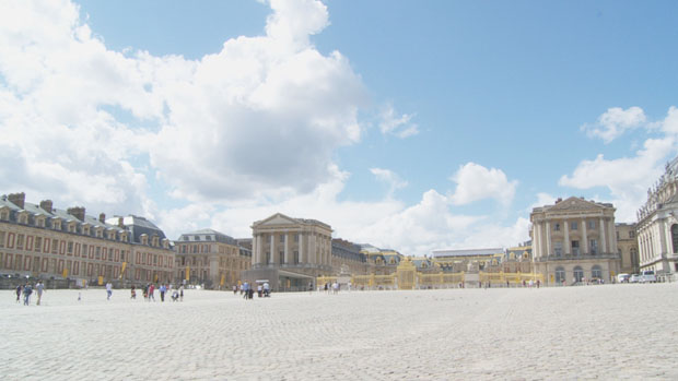

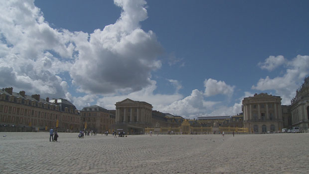

    Il me semble qu'il n'est pas inutile de disposer de trois filtres ND*
    (*FIXE = non variable) (1/4 2 diaphs, 1/16 à 4 diaphs et 1/64 à 6 diaphs.)
    Sans ND
    filtre ND 1/64

    F 1/16 :non::non:
    Plein soleil en 50fps je mets mon ouverture maximum à 5.6 et je laisse l'obturateur faire le reste.
    Peu m'importe si le shutter gimpe à 1/1000 ou plus
    Pas de saccade en 50fps donc le flou de mouvement pour les adoucir n'est pas nécessaire
    On dirait qu'on se comprends pas.
    J'ai mis pourtant un exemple où je suis au 1/2000
    Bin oui Bertrand ND 1/64 c'est plus sombre que sans ND :D
    Je pensais que ND 1/64 serait bien plus sombre vs le sans ND de ta photo.
    Mais le débat est pas là :non:
