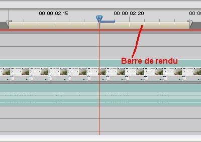

  4. tramni100
    309
    Après avoir inséré l'effet "filtreTF/TC" sur la time line, tu dois avoir une ligne rouge qui apparaît au-dessus du clip.
    Il suffit de double-cliquer juste au-dessous de l'échelle de temps (voir figure jointe) pour faire apparaitre la barre de rendu, puis d'ajuster cette barre à la longueur de la ligne rouge.
    Appuyer ensuite sur la touche "entrée" et le rendu du clip se fera tout seul.
    A la fin du rendu, la ligne rouge devient verte. Une visualisation dans la moniteur doit être ensuite de meilleurs qualité.
  5. victorc
    18
    Merci ,Merci et Merci :) ;) ça marche...
