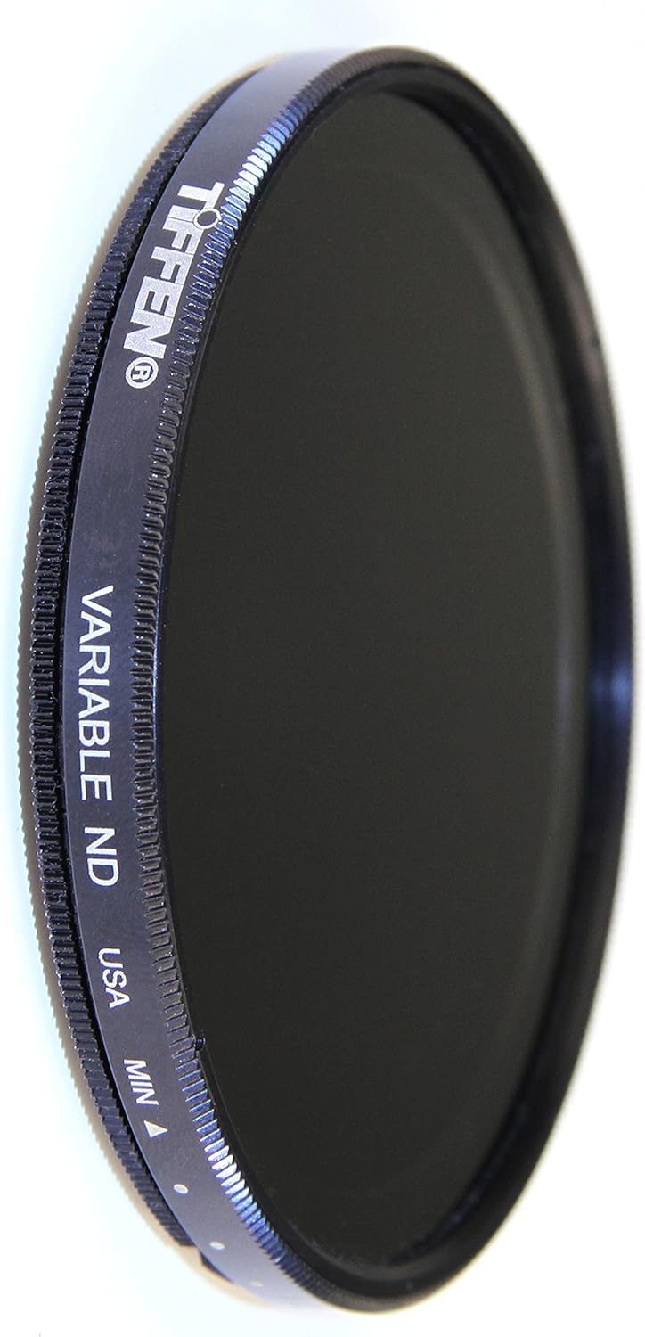

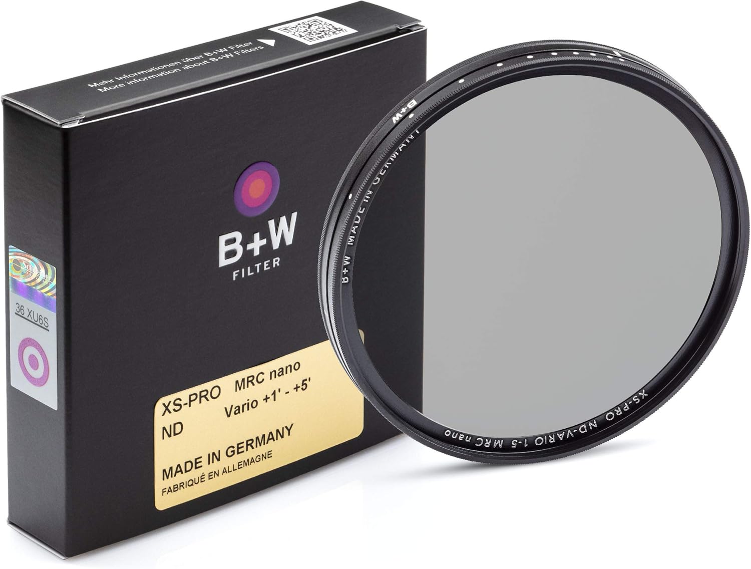

    Deux références sans compromis :
    >> Amazon.fr
    B+W 82MM XS-Pro Vario ND MRC-Nano 8,2 cm (180 €)
    >> https://www.amazon.fr/dp/B005TFU812/?tag=lerep0c-21
    Tiffen 82VND Filtre gris neutre variable 82 mm (210 €)

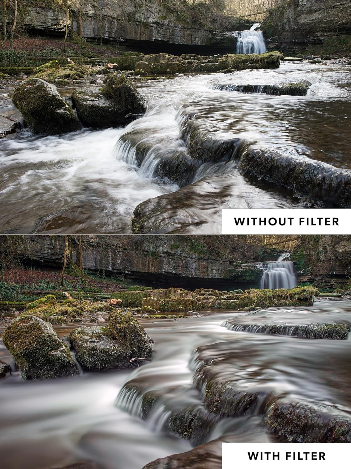

    Intérêt en photo
    "With the filter " la photo est prise avec une obturation plus lente l'effet est assez sympa

    Cette image présentée ci dessus est issue du Tiffen 82VND Filtre gris neutre variable 82 mm
    de 2 à 8 stops, soit une plage remarquable de ND4 à ND 256 :
    (2 Stop (0.6), ND4 ) >> (3 Stop (0.9), ND8 ) >> ( 4 Stop (1.2), ND16 ) >> ( 5 Stop (1.5), ND32 )
    (6 Stop (1.8), ND64 ) >> (7 Stop (2.1), ND128 ) >> ( 8 Stop (2.4), ND256 )
