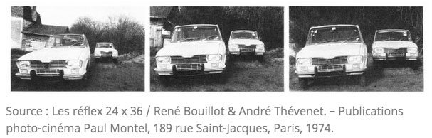

    Navré, je persiste:
    Sur les trois clichés, la distance réelle des 2 R16 est identique, les deux y sont dans la zône de netteté, la PdC reste la même mais, le grandissement relatif de celle de l'arrière par rapport à celle du premier plan est augmenté … par la focale car il est évident que le cliché de gauche est en GA et celui de droite est dû à un télé-objectif (modéré) : il y a bien changement du rapport de grandissement entre le premier et l' arrière plan …
    Si on me dit que ce n'est pas un changement de perspective, ben, … c'est pas la faute à Rousseau, mais à … Bouillot (+ A. Thévenet) à qui j'ai pillé cet exemple … qui date du temps où je m'interessais à … la photo.

    Source : Les réflex 24 x 36 / René Bouillot & André Thévenet. – Publications photo-cinéma Paul Montel, 189 rue Saint-Jacques, Paris, 1974.
    De gauche à droite : grand angle, focale normale, longue focale. Le photographe s’est déplacé pour obtenir une représentation de la voiture située au premier plan à la même échelle. On remarque une variation de l’échelle de la voiture située à l’arrière-plan selon l’objectif utilisé.
    Focale et perspective – Philippe Lenepveu
    Voilà le texte qui accompagne ces images.
    Comme le photographe s'est déplacé, la perspective a changée.
    Guy, sois gentil, on ne va pas refaire ici les lois optiques bien connues et je ne souhaite pas te contre dire sans arrêt avec divers documents qui vont t'expliquer que la perspective d'une image dépend seulement de la distance au sujet et non de la focale utilisée.
