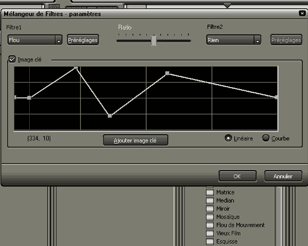

    Por cela utiliserle melangeur de filtre , activation de l'image clé et là tu feras évoluer le(s) filtres à ta guise ...
    bon montage.
    mlulu.

    Je n'avais pas totalement saisi le rôle du mélangeur de filtres mais en voilà une bien belle application. Merci beaucoup. :bravo: :bravo:

    On prends des habitudes des routines ,on arréte d'investiguer ... .. ..jamais découvert les charmes de ce "mélangeur" de plus si on l' associe avec " Combinaison de Filtres " pour le deuxiéme filtre on dipose d'un potentiel de 6 filtres à combiner ..!!! A tester ..

    A ne pas confondre avec les keyframes qui offriraient malgré tout beaucoup plus de possibilité. Ce mélangeur agit comme un fondu, ce qui limite énormément le possibiltés. Par exemple si on veut utiliser le filtre Mosaîque et modifier la taille de la pixélisation, il est impossible de les faire changer progressivement de taille, on ne peut que passer en fondu d'une taille à l'autre.
