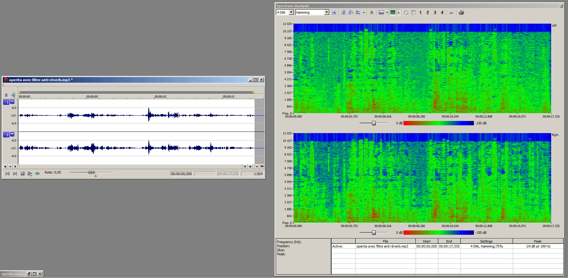

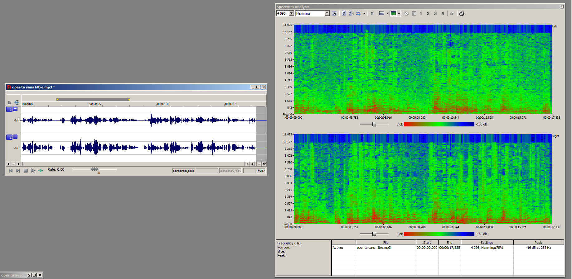

  6. clauder
    83
    +3 / 7 / -0
    Pour voir le problème avec Audition, j'ai repris l'étude comparative des spectres couleurs avec un autre logiciel: SoundForge pro de Sony.
    Et là, pas de pb: on voit bien la différence introduite par le filtre entre les deux enregistrements, sans filtre correcteur et avec filtre correcteur. La répartition des basses fréquences en rouge est modifiée, elle est plus diffuse dans le spectre avec la correction. Ce qui est normal: c'est le rôle principal du filtre.
    Donc, pour OGT, peut-être que tu devrais paramétrer différemment ton logiciel Audition pour mettre en valeur les différences. Sinon, vas voir dans SoundForge...
