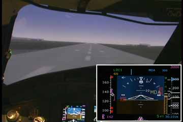

    Je suis en train de faire un montage de eleaning en vue de faire une application sur CD.
    Nous avons filmer (avec Sony DSR-1) dans un simulateur d'avion (qui contient en gros des ecrans qui simule decolage et atterisage d'avion.) pour ce qui est des images des ecran qui simule l'environnement exterieur pas de probleme. J'ai capturer et c beau.
    Seulement nous avons aussi filmer un petit ecran qui affiche les controles et les donnees de vols (j'y comprend rien) et le probleme est que lorsque les images sont capturer il y a un filking (c pas comment dire en francais) des bandes qui passe a travers l'ecran. Je cherche un moyen de les reduire au maximum. Il faudrait que je retourne filmer j'imagine avec des setting differents mais j'ai pas le temps.
    Je me demande si quelqu'un est deja passer par la et si vous avez trouver une solutions acceptable. J'ai tenter de le capturer a differents frame rate. J'ai aussi tenter des effets dasn after effect. Je sais plus trop quoi essayer. En gros ya des grosses bandes plus foncer qui passe dans l'ecran tres rapidement. Avez vous des tips??

    à ma connaissance, pas de solutions simples pour supprimer tes bandes de défilement (à moins de travailler sur After effects, mais ça te prendra moins de temps de refilmer...)
    Il s'agit d'une mauvaise synchronistation entre la fréquence de rafraichissement de l'écran que tu filmes et et cele de ton caméscope. Pour éviter ça, on travaille à la prise de vue en testant des réglages du shutter de ton caméscope. Il faut aussi contrôler avec un moniteur à tube et pas un LCD.
    Mais avec du matériel grand public ou semi pro, peu de possibilités. Un coup ça marche, un coup ça marche pas.
    bon courage
  3. nikos
    120
    Sur le caméras pro on peut régler le shutter de manière très fine, ce qui permet de se caler pile-poil sur une trame ou une image de la tv que l'on veut filmer.
    Si on ne possède pas ce réglage fin, on peut quand même jouer sur le shutter aux environs de 50 / 25 Hz et prier pour qu'il n'y ait pas de balayement vertical. Ensuite, la seule manière est d'éteindre et de rallumer sa caméra jusqu'à ce que, par miracle ( mais généralement on y arrive ) les deux soient synchro et que le balayage soit invisible.
    Il est bien sûr conseillé de brancher sa cam sur la même prise de courant que la tv...
