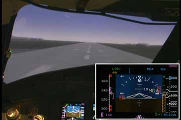

    Je suis en train de faire un montage de eleaning en vue de faire une application sur CD.
    Nous avons filmer (avec Sony DSR-1) dans un simulateur d'avion (qui contient en gros des ecrans qui simule decolage et atterisage d'avion.) pour ce qui est des images des ecran qui simule l'environnement exterieur pas de probleme. J'ai capturer et c beau.
    Seulement nous avons aussi filmer un petit ecran qui affiche les controles et les donnees de vols (j'y comprend rien) et le probleme est que lorsque les images sont capturer il y a un filking (c pas comment dire en francais) des bandes qui passe a travers l'ecran. Je cherche un moyen de les reduire au maximum. Il faudrait que je retourne filmer j'imagine avec des setting differents mais j'ai pas le temps.
    Je me demande si quelqu'un est deja passer par la et si vous avez trouver une solutions acceptable. J'ai tenter de le capturer a differents frame rate. J'ai aussi tenter des effets dasn after effect. Je sais plus trop quoi essayer. En gros ya des grosses bandes plus foncer qui passe dans l'ecran tres rapidement. Avez vous des tips??

    Ton problème est dû au balayage de l'écran (qui doit être informatique d'ailleurs). Ta caméra filme à 50 Hz alors que tu filmes une image à plus de 50 Hz. Résultat, des bandes noires plus ou moins grande et plus ou moins rapides en fonction de ton obturateur. Malheureusement un post-traitement est quasi impossible. Il te faut jouer sur le shutter à la prise de vue ou reconfigurer le taux de rafraichissement de l'écran filmé.
    J'ai déja été confronté à ce problème, je l'avais résolu en louant une caméra pro (beta) qui possède un shutter accéptant de telles synchronisations.
    bye
