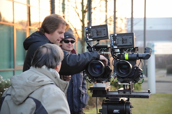

    je cherche à filmer exactement la même image avec deux caméras différentes en même temps ( avec exactement le meme angle de caméra).
    J'aurais besoin de shooter avec deux fx3 ou equivalent.
    Est ce que quelqu'un a déjà réalisé cela ou pourriez vous me partager des astuces pour réaliser cela ?
    Par avance merci.

    tu fais comme a l'epoque de la 3D, il faut un rig a miroir 50/50 (beam splitter) pour separer l'image en deux.
  3. giroudf
    +891 / 4 050 / -39
    maintenant , si tu es assez loin du sujet pour que la parallaxe soit negligeable, mettre deux appareil cote a cote ca peut le faire aussi.
    le probleme de toute facon c'est que sans genlock, tu n'auras pas la meme image sure les deux cameras, parce que rien ne dit que l'image d'une camera est prise au meme moment que l'image de l'autre camera. Du coup un objet bougeant un peu vite dans le champ sera decalé sur une des caméras.
    De plus filmer a deux cameras ca implique d'enormes limitations (comme on touche pas le zoom, ni le focus, tout est en manuel, meme l'exposition)
    C'est pour faire quoi ? du HDR ?
    le plus simple en general, c'est de filmer avec une camera, mais avec un framerate double

    Merci bcp pour ton retour, sur la photo 1 c'est un miroir sans teint ?
    Tu as des ref de caméra avec double framerate ?
    Cela veut dire que l'on va avoir deux vidéos différentes après l enregistrement avec deux vitesses différentes et deux shutter speed différents ?
    Ex
    Un rushs en 25fps shutter en 1/50et un rushs en 50fps shutter a 1/100 ?
    Merci à toi

    Désolé si j'ai manqué de clarté.En fait je ne souhaite pas faire du hdr ( j'ai une red helium dsmc2 par ailleurs) je souhaite simplement filmer la même image avec deux caméras pour pouvoir avoir des cadences d'image et de shutter totalement différente entre les deux vidéos
    Merci

    alors il y a probablement pas besoin d'avoir deux images exactement identiques.
    Deux cameras cote a cote ca devrait faire l'affaire.
    sinon le beam splitter reste une option.
    il me semble que ca avait été fait pour une demo de 48fps par James Cameron (je crois)
    (un combat d'art matial)
    on trouve plein de videos sur youtube.
