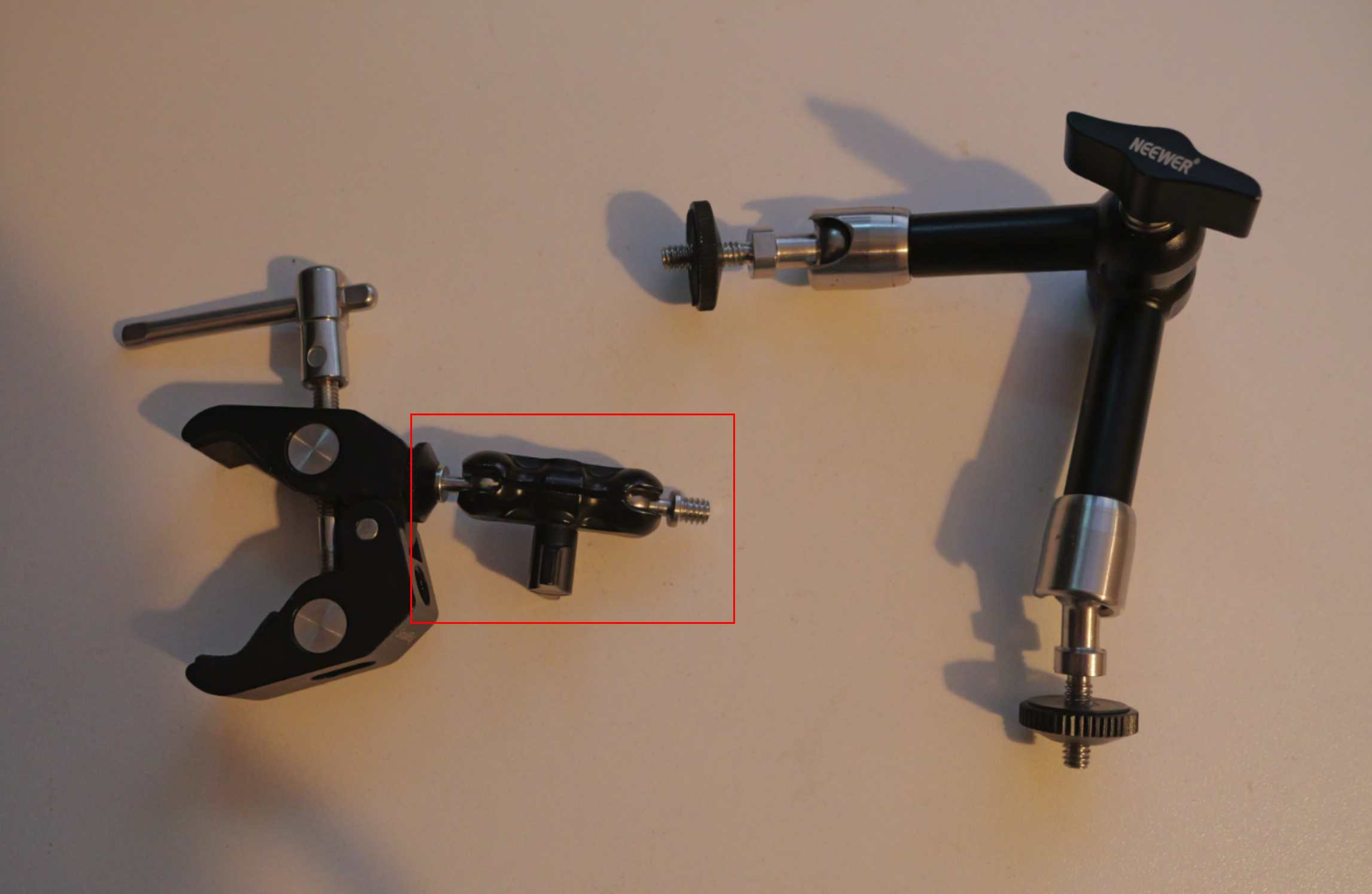

    Mon problème c'est que la double rotule fournie avec ne support que 1,5kg et lorsque je met mon appareil en position, il pique lentement mais surement du nez :)
    J'aurais besoin de vos conseils pour savoir dans quel matériel investir : une nouvelle rotule ? un autre accessoire ?
    Merci par avance pour vos conseils !

    Si je comprends bien c'est cette partie (encadrée) qui ne tient pas ?
    Tu devrais essayer avec un bras (Neewer aussi) comme celui de droite, c'est hyper résistant à la charge... (le blocage se fait au centre)

    Oui c'est tout à fait la partie encadrée qui est trop faible.
    Merci beaucoup pour le conseil du bras, je vais regarder ça de plus près, ça me semble plus simple qu'une rotule 3d (mais peut-être moins précis aussi ?)

    Si, si, c'est précis... Tu positionnes les deux embouts comme voulu et tu bloques au centre... C'est très pratique justement ce blocage unique...

    En effet, pour revenir dans le sujet et compléter (on est encore en janvier), cette petite rotule avec pince n'est absolument pas adaptée à un APN + objectif : tout au plus en position parfaitement verticale avec peu d'inclinaison, un petit objectif + M4/3 ? Mais pas de public ou possible choc, donc à sécuriser au maximum.
    Ce genre de pince rotule est vendu pour des micros, des petites torches, mais je l'utilise quand même pour fixer du camescope Sony AX53 avec un micro Sennheiser MKE 400. On ne doit pas dépasser les 600 g on est au maxi pour moi et je ne suis pas 100% tangentiel à cette fixation, loin de là.
    On n'a pas eu de retour, mais AlbanSolo devrait :
    1° Peser l'ensemble Boîtier objectif, mais à plus d'1,5 kg, hum !? : ok c'est en gros dans le titre :rolleyes: 1,2Kg... confondu avec un S1 II plus lourd.
    2° En suspension, si l'ensemble pivote et rependouille, alors qu'on lui donne qu'une faible inclinaison, il est clair que c'est pas bon . Il faut vérifier qui bouge : le mini bras rotule ou la pince… ou les 2 ?
    Car c'est clairement pas prévu pour ce genre d'appareil, sûrement proche des 2 KG, voire plus.
    3° le bras de Charlie, sûrement pas indiqué dans la position de l'image post 1. Donc oui en suspension ou l'inverse proche de la verticale, donc bras de levier minimum peut être :o.
    Le problème, ce ne sera pas forcément ce bras (certains se desserrent très très facilement), mais la fixation utilisée. Si on ajoute le poids de ce bras ( celui-là ne pèse que 200 g max, d'autres, c'est plutôt plus de 400 g comme le Manfrotto) donc boîtier + Objo + bras magic… On est en fait à 1,4 Kg et là il plus sérieux..
    Manfrotto 035 Super Clamp – Thomann France
    Les charges maxi étant calculées très serrées, et on oublie qu'une accélération augmente la charge réelle : 2 kg qui commencent à glisser, chuter, c'est plus de 2 kg et s'il y a un bras de levier, c'est encore plus
