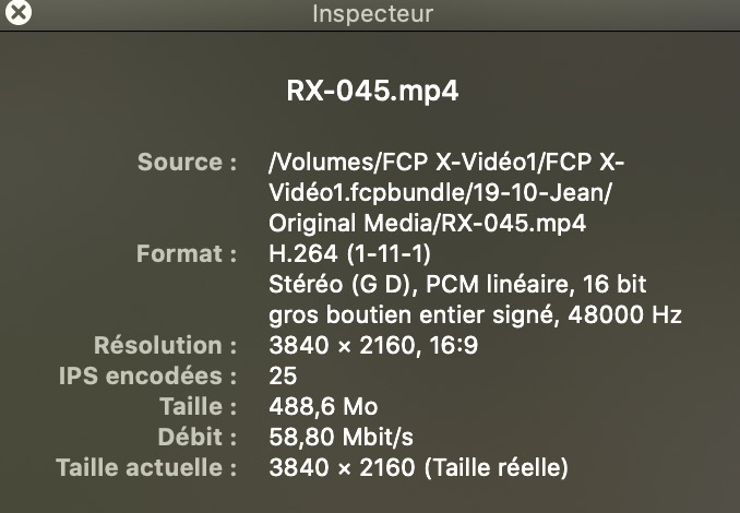

    Cela ne veux absolument rien dire… .mov étant un container, pouvant contenir des vidéos en ProRes, H.264 e H.265.
    Alors comme manifestement tu ne sais pas très bien ce que tu fais en matière de vidéo, SVP, précise avant tout quelle est la durée de ton projet, sinon on va vite arriver à 15 pages de forum…
    Afin que nous nous fassions une idée du codec utilisé.
    Ou à minima, ouvre ta vidéo dans QuickTime X et exécute la commande Cmd-I.
    Puis soit tu es capable de faire une capture d'écran et tu nous la postes, soit tu nous rapportes ce qui est mentionné et qui doit ressembler rigoureusement à ceci :
    Pourrais-tu préciser pour quoi faire ?

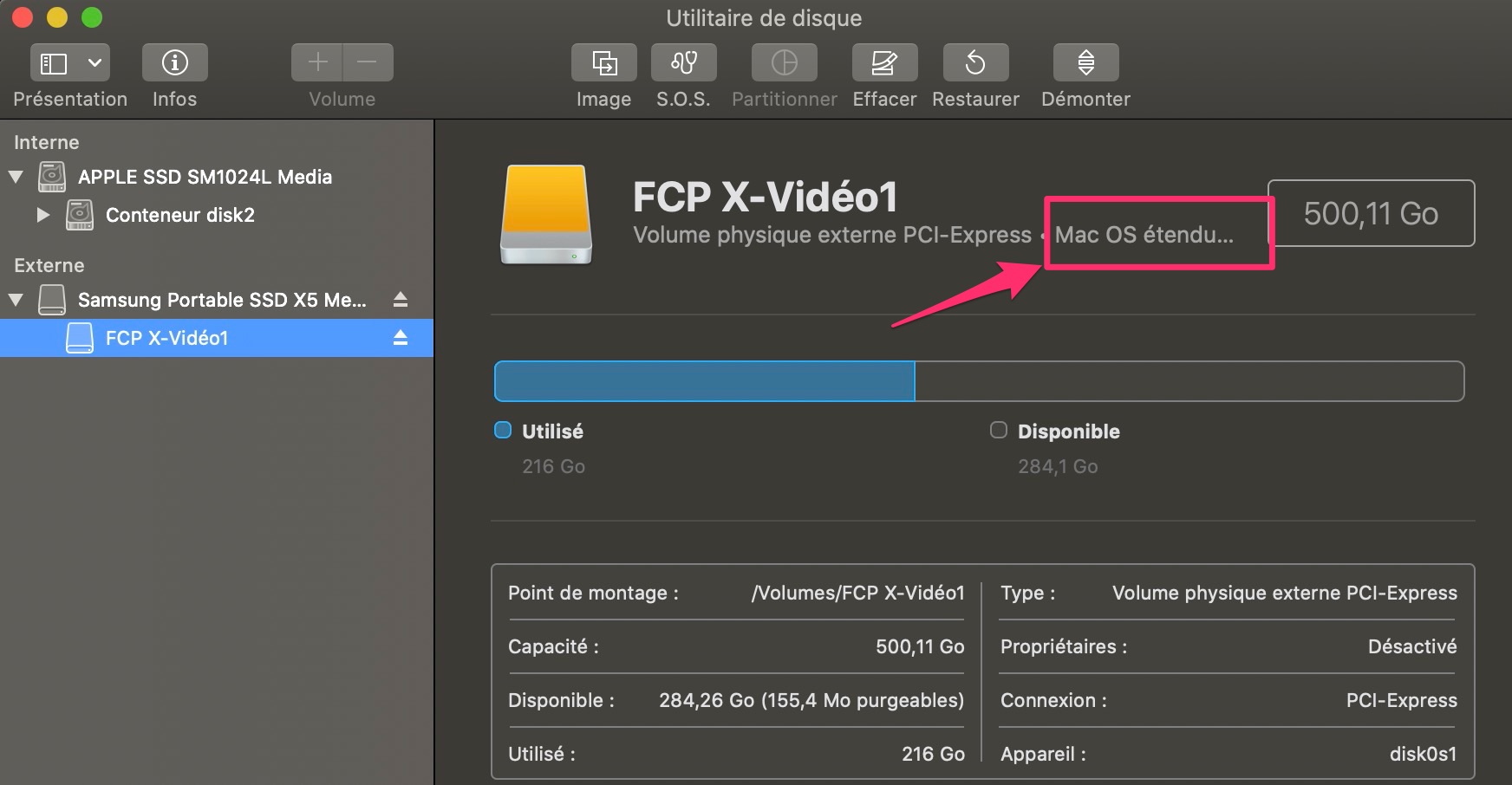

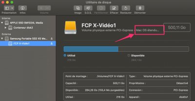

    Concernant ta clé USB (car là aussi, tu ne semble pas très affuté notamment quand tu dis qu'une clé USB ne peut pas contenir plus de 4 Go), pourrais-tu la connecter, puis lancer Utilitaire de disque (si tu sais que cela existe sur ta machine).
    Comme sur la capture d'écran ci-après, sélectionne dans la colonne de gauche le volume de ta clé USB et à nouveau, donne nous une capture d'écran ou dis nous ce qui est indiqué à l'emplacement encadré en rouge sur la capture d'écran ci-après.
    Sans ces informations, on risque de ronronner encore longtemps.
